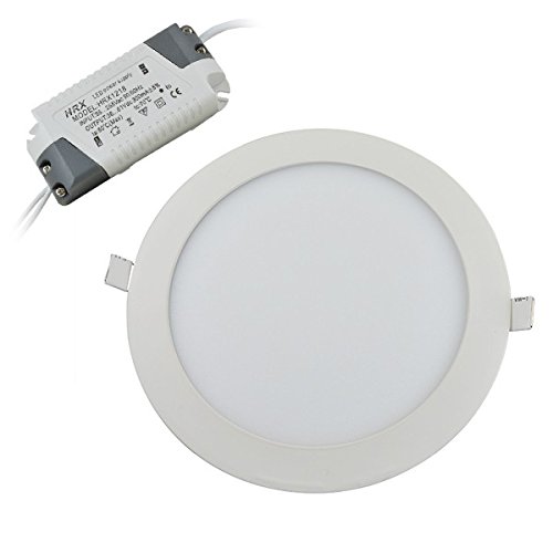

e poi quale tipo di faretto led? ora vendono anche quelli piatti, credo producano una illuminazione piu' diffusa rispetto a quelli a led smd
