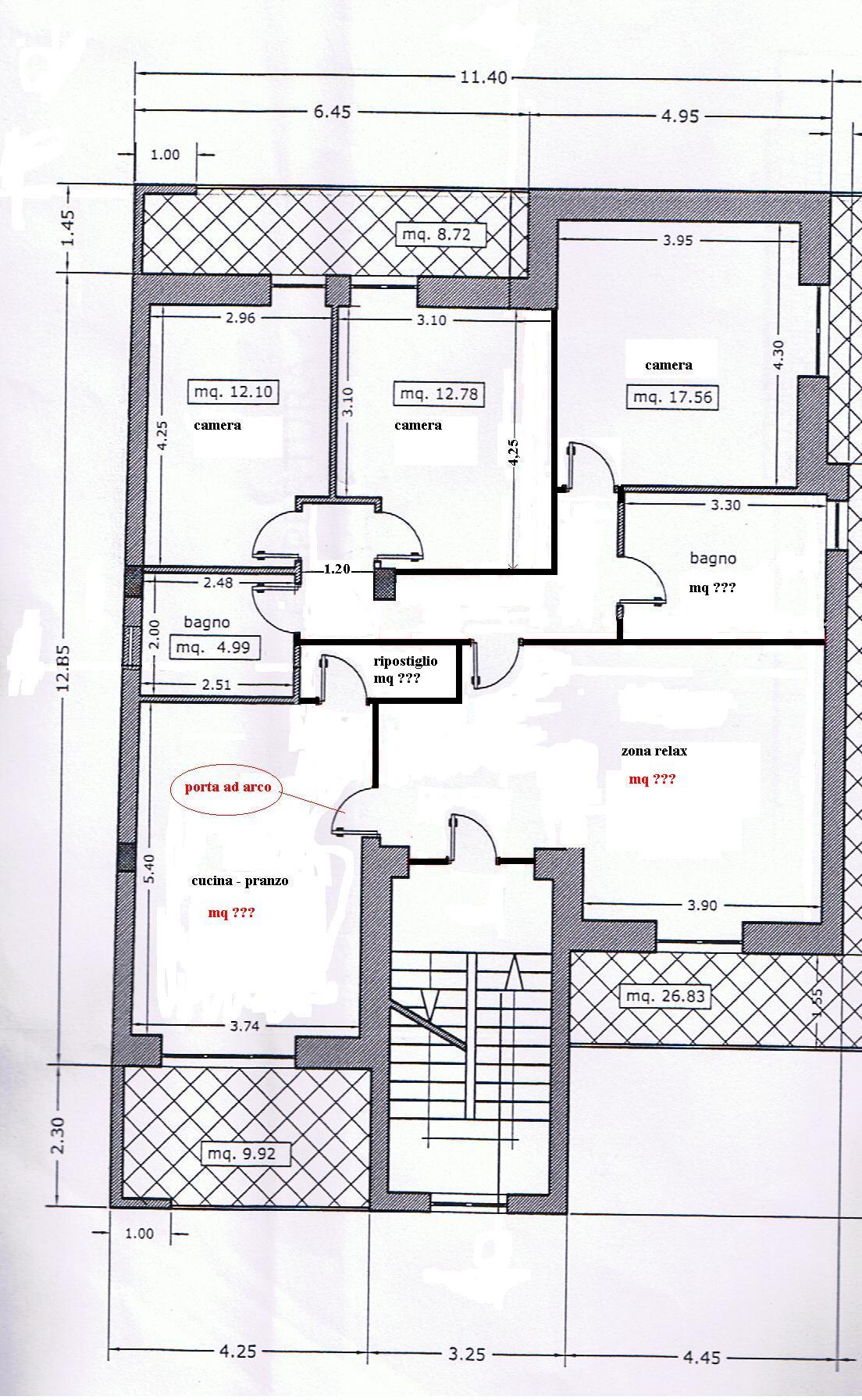

Una soluzione simile, con una libreria a tutta parete cucina-soggiorno per dare continuità agli ambienti e quindi la sensazione di maggior spazio?
#17

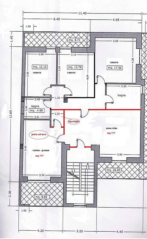

la prima valutazione delle pareti adiacenti è secondo me la miglioreblackclouds ha scritto:Pacifico ha scritto:Ti confermo che l'intenzione e' di fare ingresso unico. La bozza non e' niente male, rende l'idea. Ci ha stupito anche il buon inserimento del ripostiglio.blackclouds ha scritto:prima di tutto farei la cucina proprio nel locale da 19,18 mq però inspessirei il muro a sx in modo da renderlo di 90% Farei la cucina ad angolo in quella parete (fino a metà circa) e nella parete che confina con il bagno. Più che isola io fare una penisola, circa a metà della parete da 5,20. In basso a dx della cucina metterei il tavolo da pranzo.
La cucina la farei proprio in quella stanza ovviamente se c'è la possibilità di fare un unico ingresso in casa, quindi chiudendo nel pianerottolo quella piccola zona con la paretina da 1,30
Ho provato a fare uno schizzo (non ho tempo di mettermi con room arranger a calcolare anche le inclinazioni dei muri). Però pensandoci adesso eviterei di mettere il tavolo nella zona relax e opterei piuttosto per un tavolo bello in cucina da spostare in sala all'occorrenza.
Ho creato un ripostiglio accessibile dalla cucina che è sempre comodissimo.
Una chiarimento, non ho capito quando dici di inspessire il muro a sx in modo da renderlo di 90%. Quale muro intendi, quello di 5,40?
perdonami non era 90% ma 90° (gradi) perchè mi pare non siano perfettamente perpendicolari le pareti da 5,40 e quella che confina con il bagno
#18
Ciao.Priscy ha scritto:Ciao!
Qualche info in più sulle tue esigenze ce la puoi dare?
Ad esempio hai necessità di 3 camere da letto? oppure basterebbero 2?
Si' abbiamo necessita' di 3 camere da letto. Teniamo pure i 2 bagni, anzi un consiglio in quale dei due porre la vasca+piatto doccia ed in quale solo piatto doccia? Importante, un ripostiglio (piccolo) annesso cucina. Comunque la zona notte sarebbe gia' ok o no?!
Dimmi pure se hai bisogno di sapere altro...

Tengo presente cio' quando si va' per l'arredamentoblackclouds ha scritto:Per evitare di dover farti fare una cucina con un angolo superiore ai classici 90° con il rischio poi di un errore (come è capitato da me) e cucina sbagliata. E poi se tu vuoi mettere un mobiletto nella cucina in basso a sx non verrebbe perfetto....Pacifico ha scritto:Ma che occhio!!!blackclouds ha scritto:
Ora ho capito. Comunque al piano di sotto c'e' un appartamento identico, e sinceramente anche se quel muro da 5.40 non e' perpendicolare a quello del bagno la differenza non lo mai notata se non sulla planimetria.
Quali potrebbero essere le complicanze di avere una situazione del genere?
Però puoi anche tenere il muro così... come preferisci te.
#21
Grazie per il tuo contributoandreagialdi ha scritto:la prima valutazione delle pareti adiacenti è secondo me la miglioreblackclouds ha scritto:Pacifico ha scritto: Ti confermo che l'intenzione e' di fare ingresso unico. La bozza non e' niente male, rende l'idea. Ci ha stupito anche il buon inserimento del ripostiglio.
#22
Ehi ma tanti auguri!
Allora, la zona giorno e' molto bella, solo che la mia ragazza e' cuoca e quindi non sto li' a raccontarti quando gestisce i fornelli per ore! Entrambi stiamo cercando di suddivedere la cucina dalla zona relax. Il ripostiglio magari in cucina per comodita'.
Poi la zona notte con i bagni ci ha stravolto totalmente le nostre idee che avevamo di lasciarla cosi' com'era...ops!
Complimenti sei molto brava.
Ciao..
Luigi&Pina
