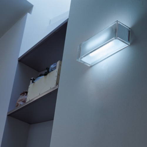

Io opterei per applique con emissione di luce indiretta, sfruttando la proiezione sul soffitto per diffondere in modo omogeneo la luce.
Ecco alcuni esempi
NOBI parete FontanaArte (il riflettore in alluminio è removibile)
Nel catalogo trovi proprio l'applicazione in un bagno con travi a vista e soffitto a spioventi http://www.fontanarte.it/files/pdf/nobi.pdf
CALLE (sempre FontanaArte)
http://www.fontanarte.it/files/pdf/calle.pdf
NUVOLA di OceanoOltreluce
MESMERI di Artemide
La prima mi piace... anche se pensavo di stare su qualcosa di piu' "quadrato"...ma la mia domanda rimane questa: "riesco ad illuminare bene l'intero locale con 2 applique sul genere di queste ???"
Credo che usando il modello grande che prevede lampadine da 300W l'illuminazione sia più che sufficiente.
In fondo sono 6mq, considerando che 300W equivalgono approx a 6000 lumen, nel tuo caso con 2x6000lumen/6mq=2000 lx mi sembrano anche eccessivi guardando i consigli dati in internet.
(http://web.tiscali.it/casafutura/italia ... lum_ht.htm)
(http://casa.tipiace.it/arredamento/luci.htm)
Per l’illuminazione generale si calcolano in bagno da 50 a 150 lux.
Per i punti luce localizzati si consigliano intorno allo specchio del bagno da 200 a 500 lux.
Considera che in un ufficio illuminato secondo l'attuale normativa europea Uni En 12464 vi sono 500 lx
Potresti pensare a 2 Nobi da 150W sulla parete che sono più che sufficienti (addirittura potresti provare con lampadine 100W)........
:wink: Io ho la Nobi in bagno, però in vetro.L'album é in firma se la vuoi sbirciare.
Non so neppure che lampadina alogena porta, é il mio primo acquisto quando non ero ancora qui sul forum. Quando l'accendo la luce é pazzesca, ti puoi fare anche le sopracciglia :lol: :lol:

Scusa ma le NUVOLA che ti proponevo non sono abbastanza quadrate?
Sempre di Oceano Oltreluce con alogena tra 100 e 150W
NUVOLA SMALL
NUVOLA OTTO
PIUMA
XILO 2

Queste mi piacciono molto...ma illuminano??? Dalle foto sembrerebbero un po' deboli...intendiamoci pero'...di luci lampade lampadine io non ci capisco proprio nulla......

ONTHEROCKS di Flos
E come ultimo suggerimento (più mossa, meno squadrata) YVES di FontanaArte (si ritorna dove si è cominciato)
La TISBE da listino mi pare superi i 250€, come la Nobi d'altronde che per il codice 3023 costa 264€.
Con Oceano te la cavi spendendo meno (la PIUMA è attorno ai 150/155€)
Ho cercato tutte lampade da 100W in su, quindi utili alla tua richiesta di buona illuminazione.
Nei miei uffici ho montato le NUVOLA di Oceano a ioduri e sono spettacolari per quantità di illuminamento, comunque anche con alogene sono performanti e le propongo a molti clienti come luci per i bagni (siamo una vetreria e realizziamo specchi per bagno, docce ecc..., in più produciamo vetri per molte marche di illuminazione tra cui Fontana e Oceano, quindi riusciamo ad avere piccoli sconti).
