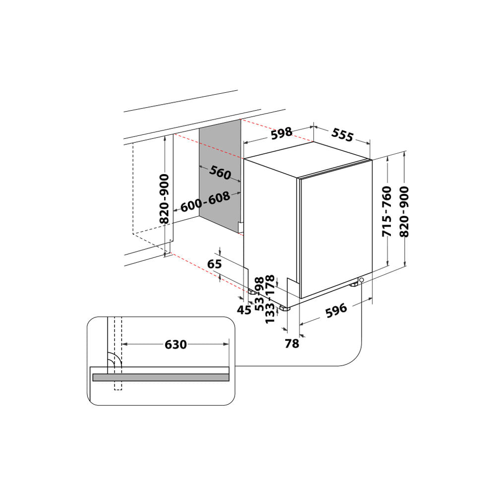

#14Aggiornamento sulla lavastoviglie, finalmente ho trovato la Whirlpool che monta il pannello da 84, è un modello 2023, il problema è che non leggo mai opinioni positive sugli elettrodomestici Whirlpool che non siano microonde e la cosa un po' mi preoccupa.
Il modello sarebbero questi 2:
W7I HF60 TUS https://www.whirlpool.it/lavastoviglie- ... p#features
W8I HF58 TUS https://www.whirlpool.it/lavastoviglie- ... 1657220/p Oltre all'affidabilità di Whirlpool, mi lascia perplessa questo grafico per l'installazione, anta 84 con zoccolo max da 55? Non capisco perché Grazie ancora a chi potrà darmi delucidazioni.

#15Ma la electrolux non va bene alla fine? Perché sicuramente preferirei quella alle whirlpool.
Whirlpool potendo la eviterei sinceramente. Poi detto questo non so se effettivamente supporta solo zoccolo 55 o anche di più. Dal grafico dice così ma non saprei. Mi verrebbe da pensare che possa creare più problemi lo zoccolo basso rispetto a quello alto, ma mi sfuggirà qualcosa.
A meno che l’anta più alta sporga di più da sopra e quindi c’è poi un limite? Boh
