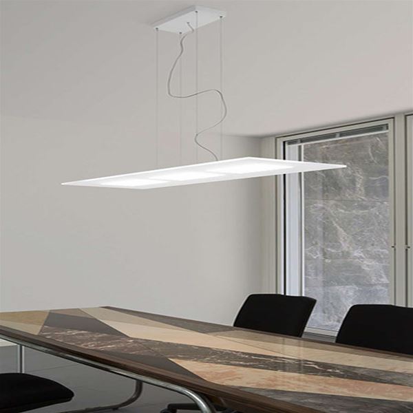

Re: Consigli per illuminazione cucina
Nel caso ancora non fosse stato inquadrato il modello.., una serie di sospensioni a led della Linealight, marchio caratterizzato da una generale buona qualità dei prodotti, un catalogo aggiornato e - particolare che non guasta - da costi competitivi.
Dalla orientabile Move, alla , alla Kyklos, alla Circle Wave, alla Dublight, alla Next, alla Mr.Magoo in metacrilato, alla Rose, alla Face sospensione, infine compatibile led, Cupolé, sospensione più tradizionale, ad emissione diretta verso il basso.
Un occhio ai costi:
https://www.lightshopping.com/it/vendit ... ospensione

#6Per le sospensioni le opzioni sono due a livello di tipologia:
- mettere sulla penisola una sospensione tipo questa https://www.lightshopping.com/it/ideal- ... filterlist e sul tavolo una sospensione che abbia lo stesso tipo di lampada della penisola, ma composta da 3 "calate" tipo questa https://www.lightshopping.com/it/ideal- ... ne?ref=art
- sul tavolo mettere una sospensione "a barra" tipo alcune di quelle che hai postato tu o questa http://www.bricoman.it/n/elettricita-il ... /10045917/ e sulla penisola mantenere una sospensione del tipo dell'opzione precedente
