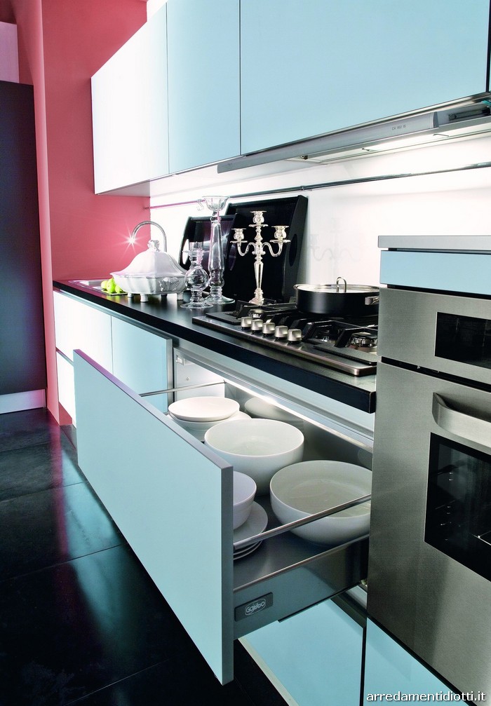

allora dalle immagini trovate in rete della light, il laminato hpl lucido dovrebbe essere poco lucido (proprio perchè hpl) ma molto resistente e bordato in finto alluminio (insomma probabilmente sarà abs tinto).
Sarei orientata per questa cucina vista la resistenza dell'anta, ma proprio perchè il laminato non può essere molto lucido, immagino sia da preferire un colore opaco...che dite?
meglio opaco dignitoso, o lucido vorrei-ma-non-posso?

#14devi vedertela tu. Una caratteristica però: solitamente l'opaco per motivi di economia sfrutta foglie molto sottili (nobilitati + che laminati) mentre il lucido usa foglie da 1.2mm (di solito) per entrambe i lati. L'uso di foglie di siffatto spessore con collanti che assumiamo poliuretanici rende l'anta in pratica inattaccabile dall'acqua: cosa che non è sui nobilitati dove basta una minima fessurazione di 2 decimi per fa penetrare l'acqua e generare il patatrac.... è una caratterisitca in più diciamo: un surplus da valutare... ovviamente il costo dell'anta HPL lucido sarà notevolmente maggiore dell'anta opaca e anche questo è da valutare.*Francy* ha scritto:
Il lucido HPL lo devi vedere se no non sta comprarlo... non chiedere: non te ne fai nulla del gusto mio o di altri, devi vedere tu: c'e' gente che tutto sommato apprezza il lucido HPL perchè lo ritiene più che sufficiente e facile da mantenere anche pulito, c'e' a chi piace un lucido a specchio, c'e' a chi piace l'opaco.
