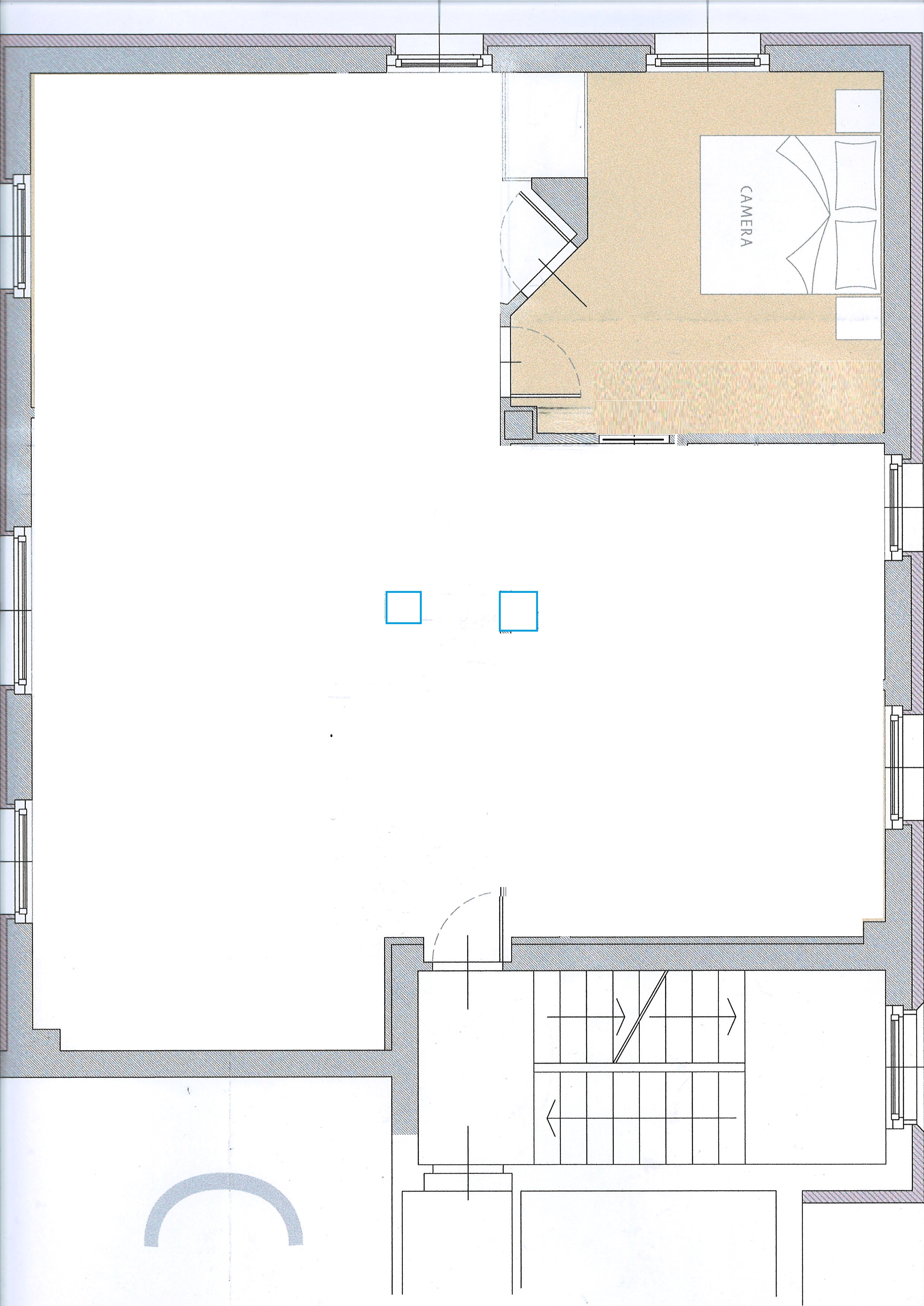

devo ristrutturare un appartamento e la soluzione del geometra non mi ispira molto, preferisco chiedere e confrontarmi con voi. Verranno abbattute tutte le pareti tranne, ovviamente, i due pilastri e il camino (che vogliamo tenere).
Punti fermi rispetto alla planimetria seguente:
- vorrei mettere la cucina al posto del soggiorno e tenere la porta/finestra nella sala
- eliminare il più possibile i punti "morti", nel disegno vorrei eliminare quell'enorme disbrigo
- la camera matrimoniale vorrei tenerla in quel punto con accesso diretto ad un bagno
ok ci siamo, lascio a voi. Grazie
PDF in Scala 1:50 https://tinyurl.com/y37nxjmv

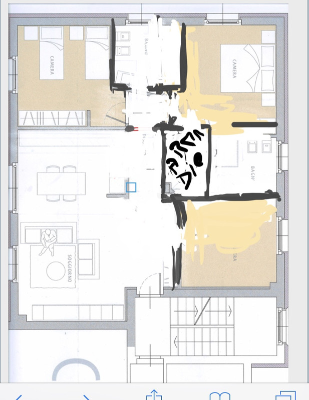

#2a parte le pareti inclinate, è fatto abbastanza bene.
Il disbrigo, ovvero il corridoio, è largo 115, cioè 5 cm in più della misura minima da noi ammessa. Nel tuo comune non so....
Ci sono alcune piccole modifiche da fare ma sono veramente minime:
1. gli armadi con paretina a chiudere
2. mobile bagno fatto su misura
3. buona l'idea di invertire soggiorno con cucina.

#4la camera matrimoniale la vuoi per forza in alto a destra?
la terza camera è una cameretta o uno studio/camera degli ospiti?
Re: Ristrutturazione appartamento sbizzarriamoci!
#5si, la camera matrimoniale la vorremmo tenere in alto a dx, con accesso diretto ad un bagno.
si, la terza camera (quella in basso) sarà adibita a studio.
Grazie
Grazie

#6la tua idea non funziona:
1. se quel disimpegno lo facessi veramente così, non riusciresti nemmeno a portare in camera le ante degli armadi.
2. se elimini tutte le pareti del soggiorno e fai un open, il bagno deve avere un antibagno
3. una camera che si affaccia direttamente sul soggiorno?
#7chiaro, lo so che non funziona in quel modo, bisogna ridisegnarlo magari spostando alcune stanze e limando le troppe pareti inclinate. La camera in basso è in realtà uno studio.
Vorrei ridurre il disbrigo e raddrizzare alcune delle pareti.
#8A me piace tanto con il disbrigo, nel senso che zona giorno e notte rimangono ben divise. Toglendo quelle pareti ti trovi cmq ad avere una porta per chiudere verso le due camere sopra, perdendo la parete delle colonne cucina. Non guadagneresti a mio parere spazio utile in soggiorno, perchè dovresti cmq avere l'antibagno, quindi di fatto ti trovi ad avere un muro che va dalla porta d'entrata alla porta del ripostiglio con l'apertura verso camera, antibagno e ripostiglio, con un altra porta dove hai disegnato le due righe rosse, e altre due porte per le camere. Insomma, guadagni poco in soggiorno in base ai lavori da fare, perdi la spalletta utile per le colonne in cucina, e perdi parte del bagno, aggiungendo corridoietti e porte...

#13si, potrebbe essere un alternativa. Potrei pensare anche di ridurre la superficie della 3 camera...
e rivoluzionando tutto sempre mantenendo la cucina in basso a destra? cosa potrebbe venir fuori secondo voi?

#15Esattamente come te l ho fatto qualche post fa... la camera è al suo posto, non hai pareti storte, un bagno comune alla zone notte ed un provato della matrimoniale entrambi di adeguata grandezza, a tua scelta o ilripostiglio o una cabina armadio dalla camera
