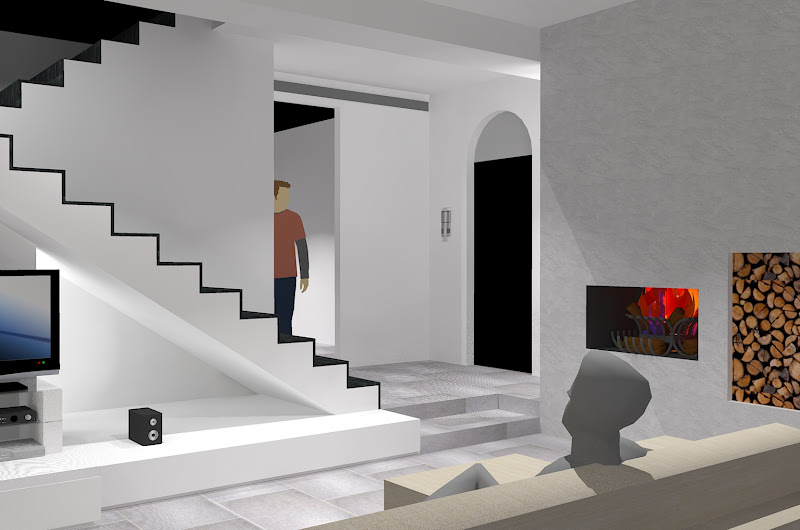

:?: Due curiosità
1. Visto che il pavimento del soggiorno è ancora grezzo non si riuscirebbe a recuperare quei famosi 4 cm di troppo per evitare di fare il secondo gradino (alzata gradini consigliata da 15 a 20 cm)?
2. Ingrandire il camino e mettere il vano legna nello spessore del muro sulla destra?
Non è mai troppo tardi per farsi un’infanzia felice
#69
Izzy ha scritto::?: Due curiosità
c'è la soglia della portafinestra già montata, il livello del pavimento del soggiorno è già fissato.
Quella del camino non l'ho capita...
guardandolo frontalmente...a sinistra c'è la nicchia che mi serve all'ingresso come vuotatasche...
a destra...la legna c'è...e non credo di riuscire ad andare + a sinistra...salterei sopra alla finestra....

#70
Per inserire il camino hai creato un blocco che sporge dal muro, giusto? Ha una larghezza, un'altezza e una profondità (50/60 cm?) Intendevo sfruttare quello spessore laterale...
#71
Izzy ha scritto:Per inserire il camino hai creato un blocco che sporge dal muro, giusto? Ha una larghezza, un'altezza e una profondità (50/60 cm?) Intendevo sfruttare quello spessore laterale...
addirittura 95 di profondità!!
quindi dici di mettere la legna..."dietro", lateralmente e non davanti..
in pratica dove stanno i libri in questo
I PROGRESSI DI CASA MIA
IL TOPIC IN GALLERIA
#72
Esatto (molto bella la soluzione in foto). Anche perché, non so di che materiale sarà il tuo muro, ma mettere e togliere i ceppi da una nicchia te lo concia da buttar via...

#74
Zawa ha scritto:Tra l'ingresso e il soggiorno ho un dislivello di 24cm...
Troppo.
Necessito di un gradino.
Però verrebbe un gradino da 12cm...
Come potrei farlo secondo voi senza ricorrere alla muratura??
Qui si vede abbastanza bene..
In quest'immagine l'ho fatto di ardesia come la scala...
ma sinceramente non mi piace tanto....perchè è un gradino totalmente diverso dalla scala (+ largo, + basso)
FArlo con le stesse piastrelle del pavimento....credo comporti una serie di "brutture" sugli spigoli...
Oppure uno sproposito di "profili in inox" con conseguente aumento vertiginoso dei costi....
Cosa potrei metterci per far da gradino??
Una pedana in legno?
Un parallelepipedo di pietra..
Mi servono idee....help me!!
FATEVI SOTTO!!!!! :)
Forme e dimensioni non sono decise...l'unico vincolo è l'altezza.....12cm.
