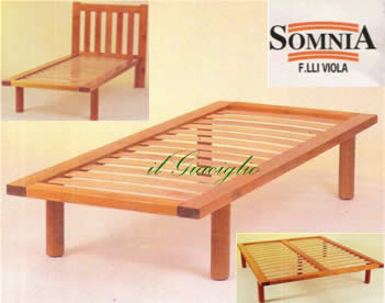

ho trovato varie immagini su internet, ad es http://www.ilgiaciglio.it/images/somnia%20ds.jpg (NON è questa la rete che prenderei, solo un esempio)

ho comunque messo un'immagine che proprio non va bene (mah, sarà stato il vino...), immagino che il consiglio non cambi se le doghe sono come queste http://www.offertematerassi.it/galleria/reti/4 (il letto che prenderei è proprio così)
2 singoli sempre tetto fanno ?
Ma in questo caso non prendi delle doghe ma delle assi di legno.immagino che il consiglio non cambi se le doghe sono come queste http://www.offertematerassi.it/galleria/reti/4 (il letto che prenderei è proprio così)
Il materasso funziona peggio e si consuma prima,. poichè deve in parte fare anche il "lavoro" che normalmente fa la vera doga (chè è elastica).

ma è proprio su quello che ho provato i materassi, ma tanti ne ho provati, da simmons a tempur, sealy e bedding. da negozianti che mi sono parsi ben esperti del settore.LiberoPensatore ha scritto:Ma in questo caso non prendi delle doghe ma delle assi di legno.immagino che il consiglio non cambi se le doghe sono come queste http://www.offertematerassi.it/galleria/reti/4 (il letto che prenderei è proprio così)
io ci penserei 2 volte prima di fare l'acquisto.
a sto punto sono ancora + confuso
tu hai provato i materassi su "doghe" come http://www.offertematerassi.it/galleria/reti/4?ma è proprio su quello che ho provato i materassi
Forse non hai guardato bene. Quelle del link sono assicelle di legno piatte e rigide senza nessuna elasticità e quindi è come avere un asse di legno.
Le vere doghe sono convesse, cioè curvate verso l'alto, ed elastiche, cioè quando le premi si "fanno schiacciare" e quindi sono elastiche.

a) sulla rete non ho dubbi, l'ho vista e rivista più volte, è proprio così, assie di legno che formano il corpo della rete, con le zampe, le dioghe sono un'altra cosa in effetti
b) sulla serietà del rivenditore non posso avere la certezza del punto sopra (facendo io un altro mestiere), ma oggettivamente i 2 (sono due diversi, visitati in 2 settimane 3 volte ciascuno) argomentavano ogni risposta con linguaggio di persone preparate, con elementi tecnici (ma non troppe sigle), mostrando con fatti, gesti, pressioni e terminologia di chi non improvvisa ma sa, o almeno sembra sapere; insomma, a logica e conoscenza mi sembravano ben messi (anche perchè in genere io sgamo i furbi, li faccio parlare per na mezz'ora e poi gli faccio le prime domande al contrario: chi mente si frega da solo... ho guardato tutte le puntate di LIE TO ME )
sui cataloghi delle az di materassi ho visto altre reti, così no in effetti, ma ce ne sono a centinaia che le producono, è facile cadere...
