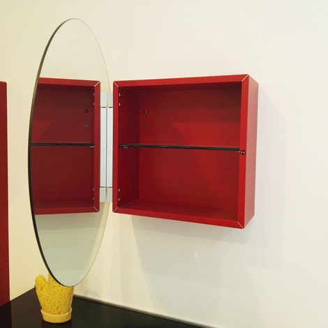

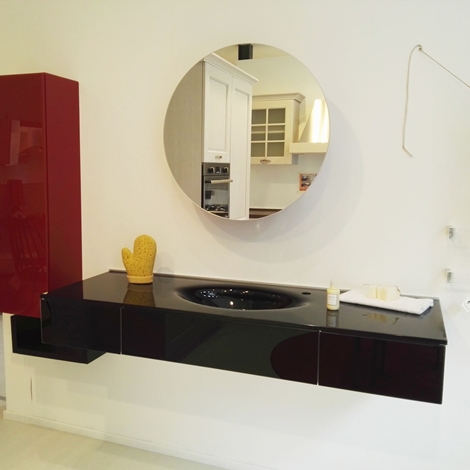

Anche io come Mes penso che la doccia stia meglio a dx della porta, in questo modo il lavabo rimane in luce vicino alla finestra, di fronte ai sanitari.
Eviterei muretti in cartongesso e mensole, portano via spazio e luce, inoltre in uno spazio non tanto grande rischi di sbatterci contro. Potesti prevedere uno specchio contenitore, quindi un mobiletto la cui anta frontale è a specchio.
Farei una doccia tutta in vetro, magari un bel rivestimento che può continuare dietro il lavabo
Come potrebbe venire
Se invece preferisci il muretto potrebbe venire una cosa del genere
Però devi prevedere adeguata illuminazione in doccia, oltra ad assicurarti che i materiali utilizzati siano adatti ad un ambiente umido come il bagno.
Attenzione a lasciare sufficiente spazio ai sanitari, 20 cm per lato sono il minimo, sarebbe meglio 25 (quindi 25 dal muro, 25 tra bidet e wc, altri 20-25 lato lavatrice). Non so se ti rimane spazio per coprire la lavatrice con un mobile.
