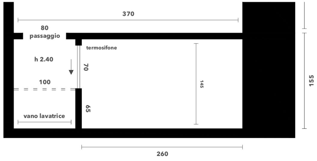

Di seguito le misure dello spazio, purtroppo non modificabili:
Larghezza: 145 cm (non intonacato e/o piastrellato)
Lunghezza: 260 cm (non intonacato e/o piastrellato)
Altezza: 240 cm (definitiva)
In loco è già presente una porta scorrevole, con apertura di 70 cm.
Nella seguente immagine sono riportate tutte le misure succitate:

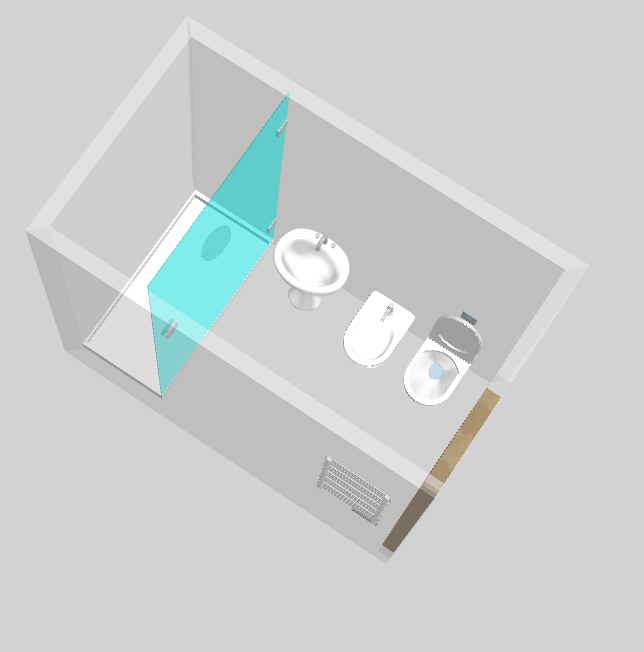

IDEA 1 - LINEA CONTINUA
WC: Linea Colibrì - Pozzi Ginori - 360x530
Bidet: Linea Colibrì - Pozzi Ginori - 360x530
Lavabo: Linea Colibrì - Pozzi Ginori - 550x420
Doccia: Mattonelle con Porta-Vetro Scorrevole e Spazio Interno di 650x1450 [+ gradino di 5 cm per anta]
PRO: Non si rompe la continuità del bagno e c'è uno spazio abbastanza agevole, sia per uscire dalla doccia che per percorrerlo in lunghezza. Visivamente appena si entra l'impatto è gradevole, vedendo la sola doccia e non immediatamente i sanitari.
CONTRO: Distanza laterale molto risicata tra i vari pezzi, oltre alla scelta obbligata di pezzi "stretti". Tra un sanitario e l'altro, infatti, ci sono a malapena 15 cm, al di sotto del minimo di 20 cm stabilito dalle norme.
Dimensionalmente, infatti, basta calcolare: 70 cm (doccia) + 36 cm (vaso) + 36 cm (bidet) + 55 cm (lavabo) = 197. Restano solo 63 cm per le "distanze", invero 63/4 = 15,75 cm... ammesso che la distanza tra un pezzo e l'altra debba essere uguale.
N.B. Posizione del termosifone eventualmente modificabile, così come la possibilità di aggiungere un mobiletto frontale; a patto che non sacrifichi troppo la linearità del bagno; cardine di questa configurazione.
Si accettano anche proposte di "inversione" (e.s. bidet al posto del vaso e così via).

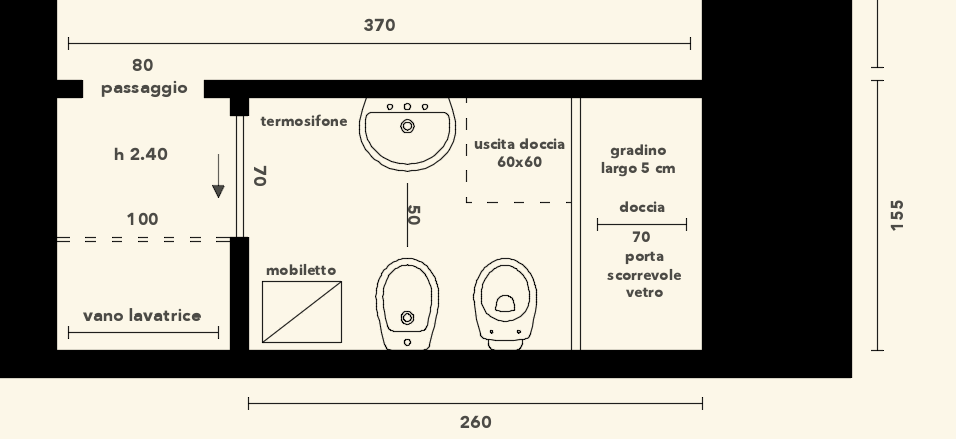

IDEA 2 - LAVABO FRONTALE
Doccia: Mattonelle con Porta-Vetro Scorrevole e Spazio Interno di 70x1450 [+ gradino di 5 cm per anta]
PRO: La distanza "minima" tra i vari sanitari (in larghezza) è rispettata e dimensionalmente il bagno risulta più agevole nell'utilizzo dei singoli pezzi (e.s. vaso e/o bidet). La doccia può essere anche un po' più larga (diciamo di 5 cm), rendendola, ancora una volta, più vivibile. Ci sarebbe spazio per un mobiletto da bagno di dimensioni generose.
CONTRO: Inutile dirlo, ma in questa configurazione si rompe la linearità del bagno. Appena si entra si vede il lavabo di faccia e per accedere al vaso e/o alla doccia bisogna fare un minimo di slalom tra bidet e lavandino. Prendendo dei pezzi piccolissimi (cioè, quelli uguali alla configurazione 1) si arriverà ad avere massimo 50 cm tra bidet e lavabo, spazio destinato ai frequenti movimenti all'interno del bagno.
Ricordiamo che le misure di sopra sono senza piastrelle, quindi il bagno sarà ancora più piccolo.

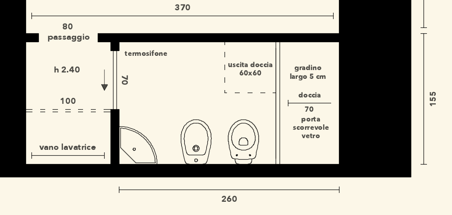

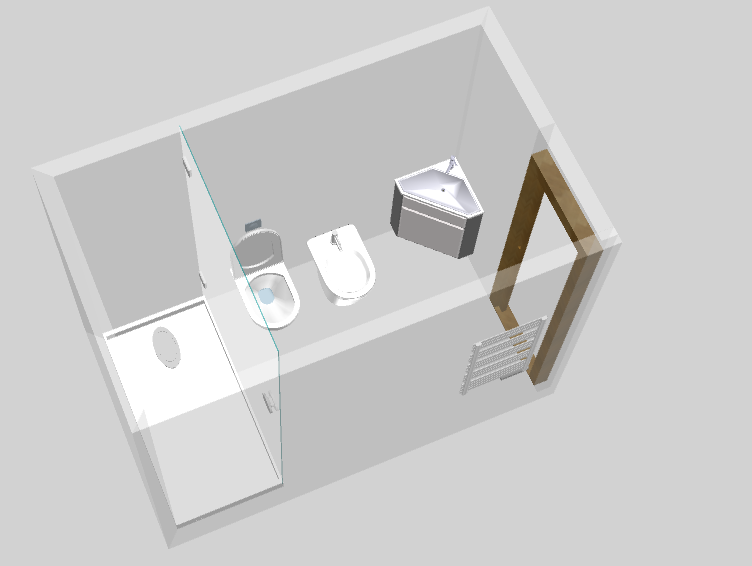

IDEA 3 - LAVABO ANGOLARE
Lavabo: DA TROVARE (?) - 450x450x600 (diagonale)
PRO: Linearità del bagno non interrotta e contemporaneamente distanze minime tra i vari pezzi rispettate. Tra vaso, bidet e doccia ci sono 20 cm di spazio, mentre tra bidet e lavabo (la parte terminale, più prossima al bidet) ce ne sono circa 25; ammesso e non concesso di riuscire a trovare un modello con dimensioni molto simili.
CONTRO: Questa ipotesi è un po' un salto nel vuoto. Bagni con lavabo angolare non sono molto diffusi ed io stesso ho paura che possa risultare strano, non solo visivamente, ma anche proprio nella sua fruibilità. Bisogna, infatti, immaginare di dover fare una immediata curva a destra con il corpo non appena si entra in bagno se - per esempio - ci si vuole lavare le mani.
In tutto questo c'è anche un problema tecnico: ignoro se il lavello, così configurato, possa andare ad appoggiarsi sulla cassa della porta scorrevole.
Detto ciò, vorrei un vostro consiglio; prima di tutto dal punto di vista "logico", cioè funzionale. In seconda battuta proprio sulla eventuale scelta dei pezzi specifici con dimensioni annesse.

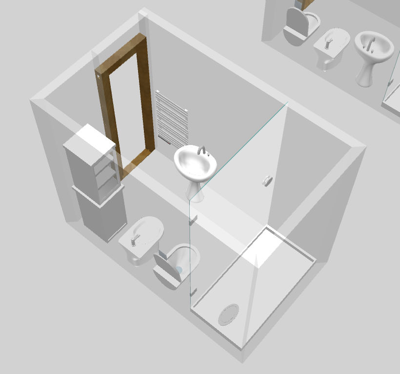

#2Posto anche dei 3D, così da rendere più semplici i suggerimenti che eventualmente potreste darmi:
IDEA 1 - LINEA CONTINUA IDEA 2 - LAVABO FRONTALE IDAE 3 - LAVABO ANGOLARE

#4sicuramente la prima, però con il lavabo subito per primo accanto alla porta, così il ripiano in cui
per il wc e bidet con gli spazi attorno calcola 130 in larghezza, resta 60 (ma puoi anche sforare di un paio di cm), puoi mettere uno specchio contenitore.
certo che avendo 100 per la lavatrice puoi avere a disposizione un po' di spazio per riporre gli asciugamani.
non potresti lasciare 80 per la lavatrice così ti viene 80 per il lavabo?
Re: Bagno Corto - Lavello Angolare?
#5Ciao @gina, innanzitutto grazie davvero per intervenire sempre nei miei thread. Apprezzo il tuo aiuto.gina ha scritto:sicuramente la prima, però con il lavabo subito per primo accanto alla porta, così il ripiano in cui
Ovviamente senza ombra di dubbio la configurazione lineare (la numero uno) è la migliore in quanto la più "naturale". Il vero problema è legato al fatto che la distanza tra i pezzi e molto poca.
Perché suggerisco di mettere il lavabo subito a fianco alla porta? Non è scomodo entrare in bagno e lavarsi subito le mani o dover stare addossato alla parete?
Secondo te è follia mettere centrale il lavandino con bidet e wc ai lati?
Per quanto riguarda, invece, lo spazio per la lavatrice, ormai non è modificabile. Nel senso che: in quello scompartimento dovrà andare la lavatrice (60 cm) più tutta una serie di strumenti per la pulizia come secchi, aspirapolvere e simili. Al momento nel disegno la larghezza totale è 100 cm, ma anche lì si tratta di una misura senza messa in opera e senza ancora la realizzazione del "ripostiglio-lavanderia". Prevedo, quindi, che lo spazio interno sarà di 90 cm. Il minimo per una lavanderia multifunzionale immagino.
Oltretutto non avrei potuto stringere ulteriormente, altrimenti avrei creato uno spazio troppo angusto per il passaggio nel bagno. Ciò il disimpegno sarebbe stato troppo piccolo immagino.

#15Mah, magari quella con il lavello a 45 gradi, ma contro la doccia.
