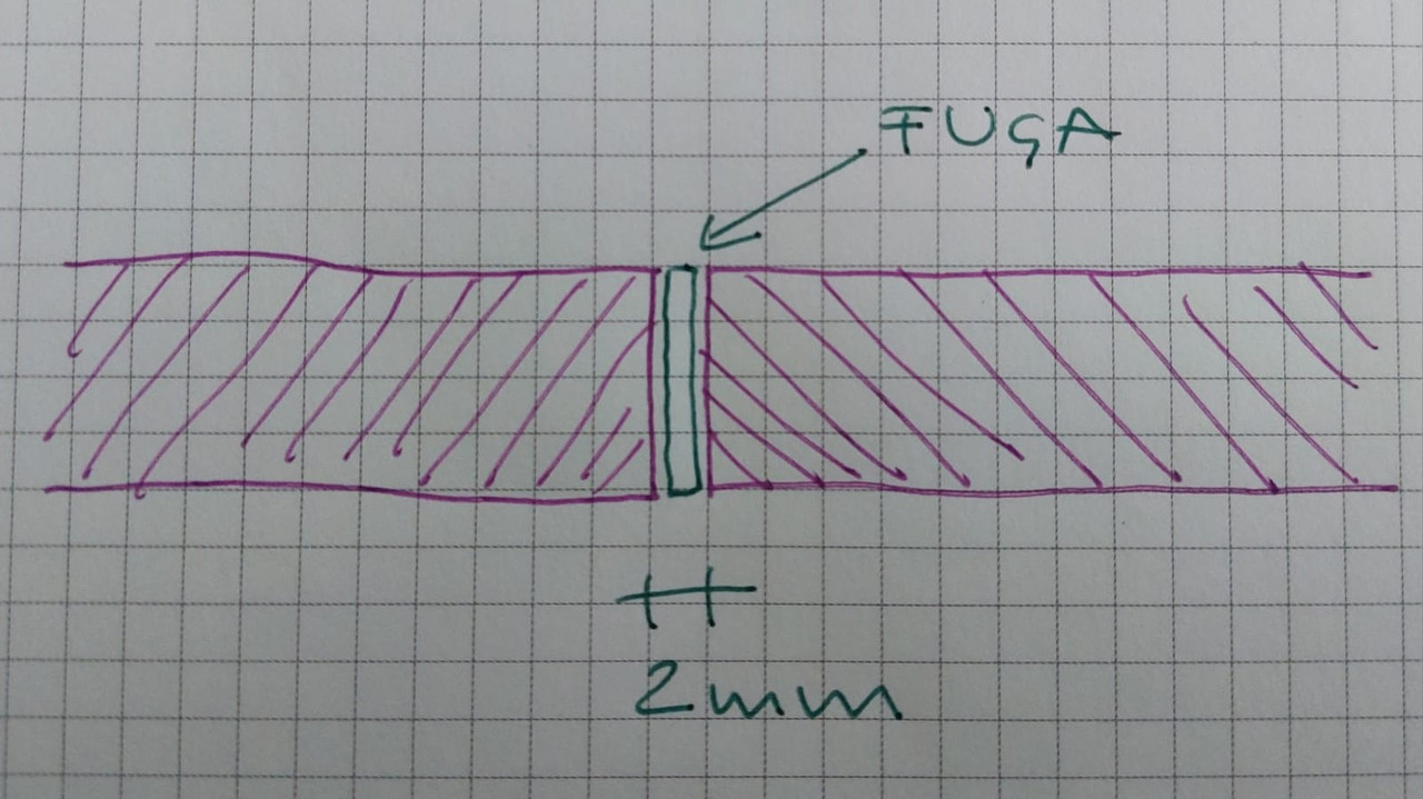

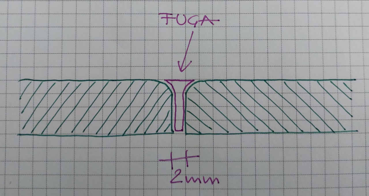

#4la questione è molto più semplice:
questa è la tua situazione
Come vedi la distanza fra le piastrelle è esattamente 2 mm ma ciò che appare è più largo.
Il fatto è dovuto al tipo di piastrella che non è rettificata ossia non ha i bordi a 90°.
nell'immagine qui sotto, invece, vedi come sarebbe apparsa la fuga con piastrelle rettificate.
