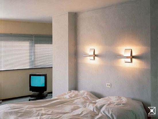

Per capirci meglio, le ambientazioni anche qui:
http://www.architonic.com/pmgal/camus-d ... t-/2016198

Solo una cosa la Camus ha due modelli uno led e un' alogena, le ambientazioni che hai postato sono della alogena.

#8Allora contattato l'efficiente ufficio tecnico di stanza in Italia (sede empolese) della DeltaLight e l'architetto, gentilissimo, sconsiglia l'appliques Camus 10 Led - il cui led sviluppa una potenza equivalente ai 25W di un'alogena - se ambientata in grandi ambienti, zone con soffitti a travi o zone di lavoro. Semmai, la versione led (con, tra l'altro, un'emissione che è pure indiretta) sarebbe da utilizzare come lampada da segnalazione in corridoio o in una zona dove non serve tanta luce, come appunto dalle foto dell'azienda belga, in camera da letto, ovvero come appliques anche da lettura se non molto distanti dalla zona letto..

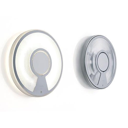

Invece, sotto, molto belle, tra le mie preferite, contraddistinte dall'estetica 'less is more' con la circolina fluo al centro del progetto, Puraluce sempre di Studio Italia e poi di Luceplan la Lightdisc, più 'tecnica', infine bellissima, quasi preziosa nonostante la semplicità, il cerchio iscritto in un quadrato della Optik di Itre..

http://www.studioitaliadesign.com/prodo ... eng&id=535
http://www.foscarini.com/prodotti_sched ... =1&lang=it
Ultima modifica di lot il 05/12/11 18:59, modificato 1 volta in totale.
