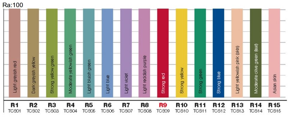

#171Probabilmente si!...forse quelle lampade che ha preso l'arredatore erano di scarsa qualità e con basso cri?
Il sole emette una luce che ci appare bianca perché composta da uno spettro continuo di tutti i colori (arcobaleno) mentre l'incandescenza, i led e altri tipi di emissioni artificiali di scarsa qualità possono essere carenti di componenti importanti dello spettro.
L'indice di resa cromatica (CRI) nasce da una media di 15 valori associati a diverse lunghezze d'onda.
Può accadere che, anche se complessivamente il suo valore è buono, per qualche particolare lunghezza d'onda la resa cromatica non sia buona, cioè che il comportamento della sorgente in esame si discosti in modo rilevante da quello della sorgente campione solo per tali valori Ri.
Tipicamente la presenza di un congruo valore R9 (rosso intenso) è il fattore più determinante per classificare la qualità della luce di un led.
