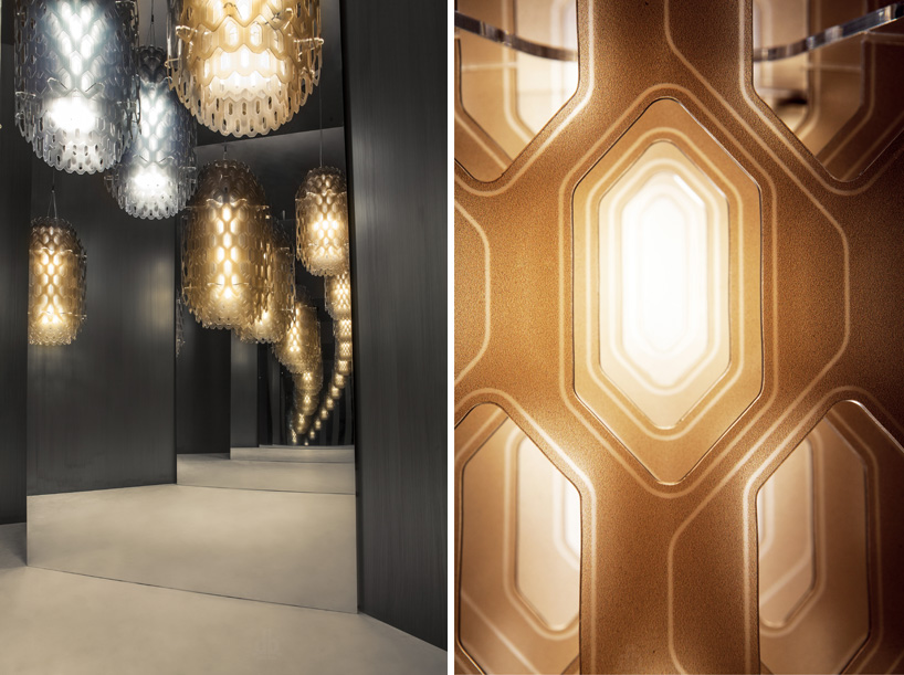

Per la cucina, sospensioni Chantal, Slamp, o Brunella, Emporium, o Cicala, Martinelli, ad emissione diffusa ed in parte diretta.
