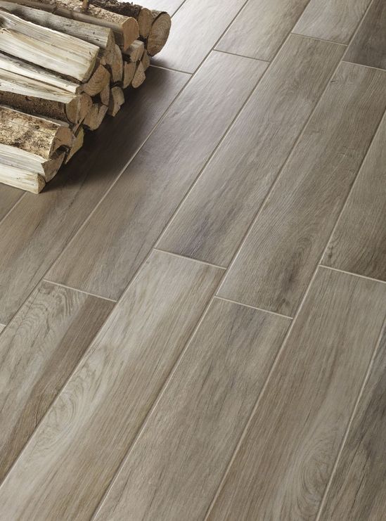

non è solo per le fughe ma per lo stacco del disegno tra una e l'altra: mi piace altrattanto poco anche il classico parquet da questo punto di vista
l'idea è ottenere cose così
ma riducendo al minimo la discontinuità tra i disegni delle piastrelle, specialmente sul lato corto: ad esempio l'effetto a fasce della terza immagine non lo sopporto proprio.
da qui l'idea di cercare elementi lunghi 2/3 metri in modo da averne al massimo due o tre in lunghezza nelle varie stanze

si ho lo stesso gusto anch'io; ci sono alcuni prodotti più omogenei, anche se per cercare di essere più veri possibile adesso vengono proposti proprio disegni molto diversificati; spesso viene indicato ogni quante piastrelle si ripete lo stesso disegno.
ma l'effetto piastrella resta comunque
da valutare i listelli molto lunghi perchè più il formato è grande più ci possono essere problemi nella posa

il secondo però mi pare con piastrelle non rettificate, mente nel primo le fughe bianche anzichè marroni.
