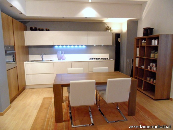

#27una cosa così ti piacerebbe?
ps non chiedevo il riassunto di questo topic
, avevo letto, non si capisce però bene cosa desideri. tipo: forno in colonna? tanto piano lavoro? frigo free?
Re: dimensioni cucina
#28scusa bayeen, forse ho dato per scontato alcune cose: forno a colonna e frigo free, direi 70-90 cm di piano lavoro libero (il minimo, non faccio molti manicaretti), lavello a 2 vasche (una va bene anche piccola), lavastoviglie, piano cottura da 60bayeen ha scritto: ps non chiedevo il riassunto di questo topic, avevo letto, non si capisce però bene cosa desideri. tipo: forno in colonna? tanto piano lavoro? frigo free?
la foto è carina ma non vedo il frigo è incassato di fianco al forno? quanto spazio si perde nell'angolo? oppure è una colonna con i cesti estraibili? in questo caso quanto incide sul costo questo tipo di dispense?
il dubbio atroce che ho in questo momento è: se metto frigo e forno nella parete di fronte a tutto il resto in linea, avrei circa 2,20 di distanza con in mezzo il tavolo, tutto ciò è scomodo?
grazie ancora
