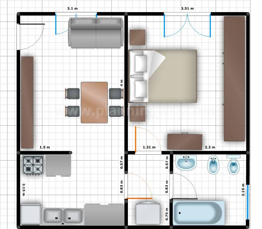

dove mettere il tavolo?
ciao a tutti
ammetto che la cucina aperta sul soggiorno non è la mia passione ma nel piccolo appartamento che stiamo ristrutturando per mia suocera non vedo alternative.
Ho provato ad abbozzare un possibile arredamento (scusate l'estetica scarsa della prova: sono alle prime armi :D ) ma non mi piace per niente e non riesco a trovare posto per il tavolo... non so se una penisola possa essere adeguata a mia suocera...
sono sicuro che qualcuno di voi ha qualche idea più geniale per risolvere la parte giorno (benvenute anche le idee sul bagno)
attendo con ansia
Chiara

Re: dove mettere il tavolo?
io ho dubbi sul bagno, metterei porte scorrevoli e farei l'entrata dalla camera da letto - e magari la doccia al posto della vasca se la suocera è d'accordo -
magari ridurre un po' la camera da letto spostando la parete...

gina ha scritto:io ho dubbi sul bagno, metterei porte scorrevoli e farei l'entrata dalla camera da letto - e magari la doccia al posto della vasca se la suocera è d'accordo -
ciao Gina,
scusa: le porte del bagno saranno scorrevoli (il programma non mi permetteva di metterle.
Purtroppo niente doccia, vuole la vasca, considera che la finestra del bagno sarà alta.
Non vorrei una camera da letto troppo angusta, tu dici che si potrebbe fare un po' meno di 3,25 lasciando pi spazio al soggiorno? (o intendevi ridurla a favore del bagno?)
Chiara
http://diy-artandcraft.blogspot.it/

ho fatto una peova perchè non mi convince molto il bagno che dà sulla cucina, però la zona giorno è più sacrificata
potresti fare una prova nella tua versione ad entrare in bagno dalla camera...

chiaridda ha scritto:eccomi di nuovo qui, secondo voi così è meglio?
Ciao, a me non dispiace, trovo anzi comodo e funzionale il disimpegno con lavatrice e accesso a camera e bagno.
Non mi convince però il divano sotto la finestra e la disposizione della cucina, proverei a farla ad angolo, con il muretto più corto così che ti arrivi tutta la luce della finestra
Tavolo e divano proverei a invertirli.
In alternativa se vuoi lasciare il muretto lungo prova ad appoggiare il tavolo lì, sempre più piccolo!

grazie Oli_va,
purtroppo alla fine del muro della cucina c'è un pilastro (non l'ho disegnata) quindi non posso toglierlo.
Proverò ad invertire tavolo e divano, oppure inverto il tavolo al mobile e metto il tavolo appoggiato al muro.
Le misure dei mobili della sala sono un po' forzate perchè vorrei riutilizzare cose che ho.
mi faccio viva con le nuove prove
Chiara

gina ha scritto:ho fatto una peova perchè non mi convince molto il bagno che dà sulla cucina, però la zona giorno è più sacrificata
grazie Gina,
scusa non avevo visto la tua proposta, mi era sfuggita...
non mi piace tanto entrare e trovare subito la cucina, però è un'idea
Chiara
dimensioni cucina
Ciao a tutti,
devo decidere se fare la cucina 405x375 o 355x355.
Con le seconde dimensioni ho provato a disporla così:
con il forno spostato e non in linea.
Sono indecisa, forse perchè non riesco ad immaginarla in 3D, ci vorrebbe un rendering...
Voi che ne pensate? Non viviamo molto in cucina (non cucino molto) e, avendo il tavolo grande in sala, basta un piccolo tavolo per 3-4 persone
Chiara
Re: dimensioni cucina
in alto è una finestra o una portafinestra?
in ogni caso io svilupperei la cucina a L
parete in basso e parete a sx
tavolo nell'angolo e davanti alla finestra in alto dove c'è quel mobile (frigo?) bianco nel tuo disegno
http://iod.forumfree.it
