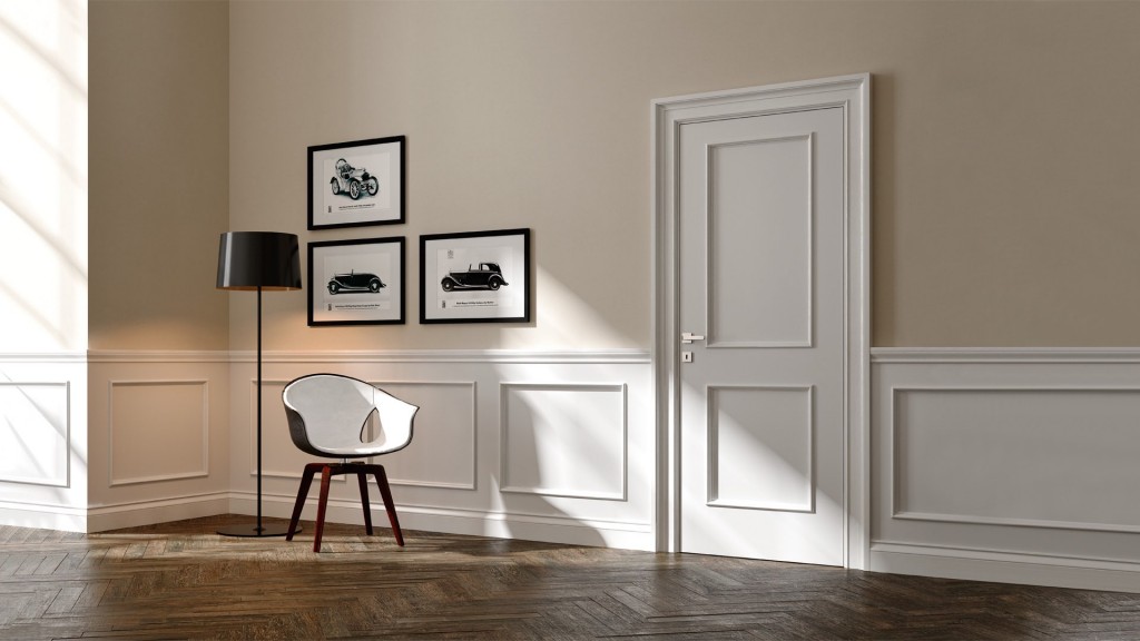

#9Per quanto non amo le finte travi a livello grafico l'ultima immagine che hai postato valorizza sicuramente di più lo spazio;certa c'è da considerare la congruità ti tali elementi (finte travi) con la tipologia,storicità del fabbricato ma dalla tipologia delle murature (forte spessore e strombature nelle porte/finestre) nonché dalla presenza di termosifoni in ghisa suppongo che non stiamo parlando di un edificio "moderno" pertanto...perché no?
Detto questo interverrei con i colori,materiali,eventuali cornici,battiscopa di adeguato spessore....dietro il tavolo potrebbe esserci una fascia di boiseie in contrasto con un tavolo e una cucina molto minimalista
(la prima che ho trovato...) In sostanza qualcosa che ti "abbassi" visivamente la parete e che nello stesso tempo gli dia profondità..
