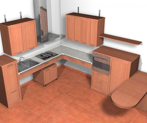

potrebbe aggiungere un top e installare gli eldom con vuoto sotto, al limite aggiungere ripiani, e i mobiletti ai lati
tipo così

#27Come ti ha scritto Cla non è conveniente aprire i pensili. Il commento era semplice e ti diceva che i pensili sono profondi 35 e non 37. Compresa l'anta che in genere è sui 15 o 2mm. Quindi in realtà hai un pensile con corpo di 33 a cui devi togliere il pannello posteriore che, se in faesite o truciolare, non importa, prenderà altri 20mm posteriormente. Hai 31cm utili e considerando che un lavello ha bisogno di almeno 4cm ai bordi per potersi ancorare ne dovrai trovare uno da 23cm di profondità. Non so se esistono.lucamuzzarelli ha scritto: Come detto volgio riciclare i pensili artematica ancora in perfetto stato dopo 20 anni per realizzare le basi (hanno la stessa altezza e struttura e la profondità ridotta).
Altri ti hanno indicato che il costo sarà sicuramente superiore ad un acquisto nuovo. Concordo anche su questo.
Aggiungo che anche a me è passato in mente di usare la vecchia cucina EFFETI, perfetta, trovata nella casa comprata. http://www.arredamento.it/forum/viewtop ... 2&t=108348Ho rinunciato per i motivi di cui sopra. Pensaci.
Comunque...
Se proprio vuoi usarli NON devi aprirli, bensì montarci un nuovo top sopra e solo dopo produrre lo scasso utile a inserire l'eventuale lavello. Questo perché la struttura non è una base ed ha lievi ma sostanziali differenze costruttive, quindi va in qualche modo ingabbiata. Valuta te il materiale migliore.
Se sei pratico del fai da te non avrai problemi con guaine, colle, frese, ganci e sigillanti per portare avanti il lavoro.
Ti conviene cercare nell'outlet Ikea per gli eldom.
