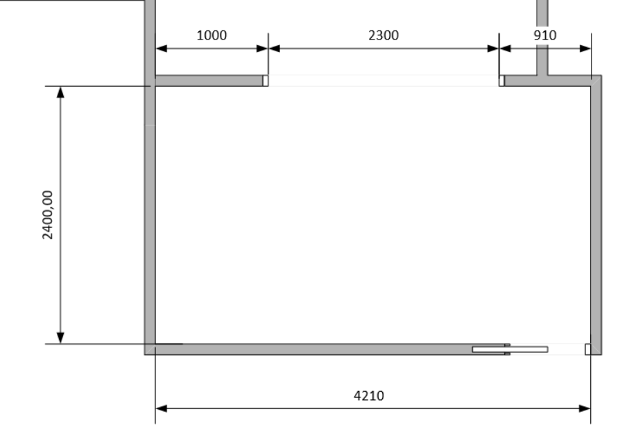

Questa la planimetria:
- 240 x 421
- su un lato apertura di 230 cm verso zona giorno
- su lato opposto porta verso zona notte

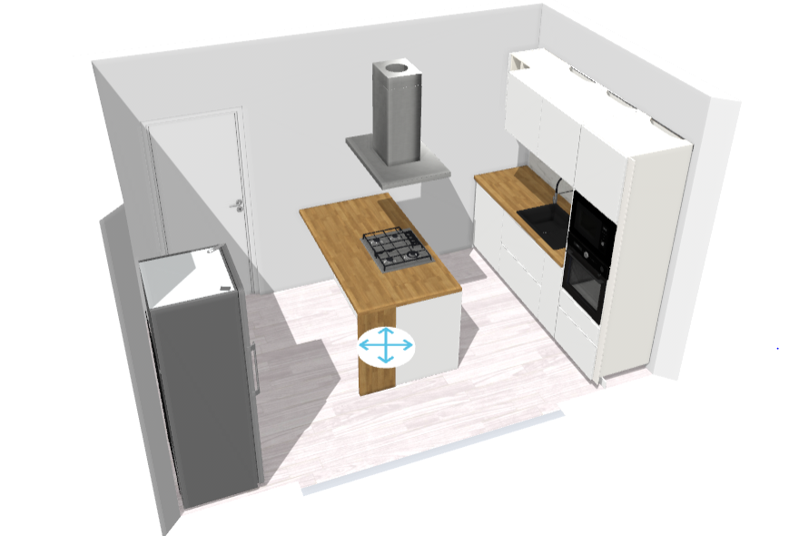

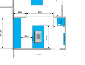

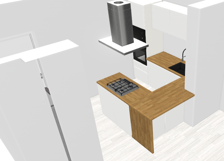

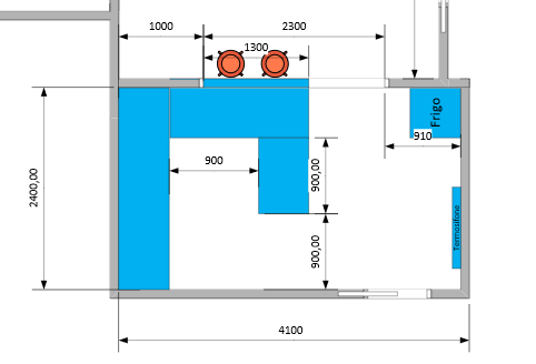

Le opzioni che stiamo valutando prevedono entrambe la cucina disposta sul lato corto con le seguenti varianti:
- penisola con piano cottura attaccata al muro in basso
- disposizione a C, con piano di lavoro che sporge nell'apertura di 230, verso la zona giorno
image sharing
In entrambi i casi il piano cottura è previsto in mezzo alla stanza con cappa ad isola, in quanto cucina predisposta con allaccio gas quasi in mezzo alla stanza.

#2Io farei una L usando la parete sinistra e quella in basso.

#3Entrambe le soluzioni risultano scomode, troppo scomposte (il frigo distante in un ambiente con questi spazi lo trovo poco logico), leggermente meglio la seconda (la prima la scarterei a priori).

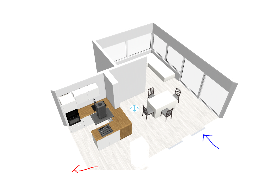

@rossodicina ti metto altra vista 3D
- la freccia blu indica l'ingresso
- quella rossa l'accesso alla zona notte (porta scorrevole in basso)
- il tavolo è stato messo li per fare una prova,
- le finestre sono tutte nel lato opposto dove pensavamo di piazzare salotto e zona pranzo
Anche a me il frigo in quella posizione non fa impazzire, ma non riesco a vedere altra soluzione (magari perchè ormai mi sono fissato con questa opzione)

Re: Consiglio Cucina prima casa
#5Secondo me non ti convince perché effettivamente gli spazi e i passaggi non risultano fluidi.
altre due cose che non ho capito, la porta scorrevole disegnata a seguire dopo la battente di ingresso, esiste? Dove porta?
si può pensare di togliere o modificare le due paretine che dividono la zona cucina dalla zona tavolo e la parete tra zona divano e tavolo?
