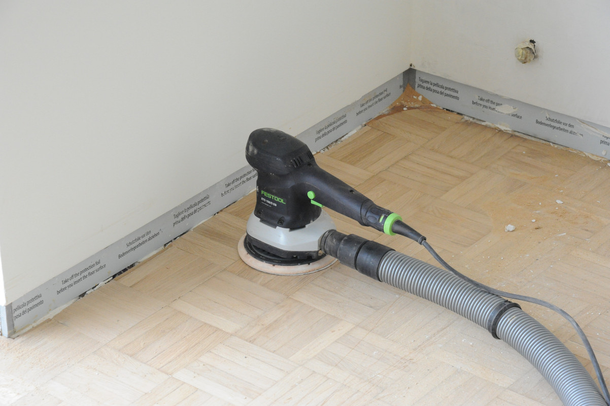

#7il battiscopa non è una questione "estetica" ma di praticità e di tecnica.
Per eliminare o nascondere il battiscopa adesso ci sono quelli filomuro che sono molto belli e praticamente spariscono alla vista.
Anche in questa occasione abbiamo utilizzato questi filomuro: il pavimento finisce sotto la parete e, ovviamente, non arriva fino a toccarla ma rimane alcuni mm staccato.
Pavimento 22 mm in rovere vecchio incollato.
La foto è di altro cantiere ma il sistema è identico

#9Questo pavimento non è inchiodato perchè è quello a mosaico, costituito da listelli da 9 mm e sono posati su rete per agevolare in posatore. Quelli ai quali fai riferimento sono quelli a listoni, anzi... erano! Oggi non si fanno più e si posa tutto a colla.
