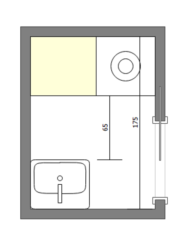

Avrei bisogno di qualche consiglio per sfruttare al meglio una piccolissima stanza lavanderia:
175cm X 127 cm, porta scorrevole sulla destra.
Ci vorrei mettere:
- lavatrice
- asciugatrice
- un piccolo lavabo
e scaffalature componibili tipo ikea per chiudere i buchi rimanenti.
Gli elettrodomestici hanno profondità 73cm calcolando anche gli attacchi, larghezza 60 e si possono sovrapporre.
Se qualche esperto in minuteria ha voglia di darmi qualche idea, lo ringrazio molto!
Ciao

#3la porta a scomparsa è già posizionata o la puoi ancora gestire?
impilando i due elettromestici riesci a metterli sulla parete in alto, affiancandoci un lavello 50x40.
il problema sono i ripiani; nella parete in basso non hai "angolo" per evitare di trovarti davanti quando apri la porta.

#4Grazie per le risposte
La porta non si può più gestire :/
Io avevo pensato ad impilare in alto a dx lavatrice+asciugatrice, lavabo in basso a sx e lo spazio a L nel mezzo riempirlo con una scaffalatura aperta.
Cosa ne pensate?
Cosa ne pensate?

#5mah, io ti propongo una via di mezzo tra la tua idea attuale e quella che hai in mente.
in pratica ho semplicemente impilato i due elettrodomestici che vanno in una struttura contenitiva; a sinistra invece la scaffalatura.
nella parte bassa potresti inserire il cesto della biancheria sporca, con apertura a compasso (in questo modo, anche aprendolo, non ti "bruci" molto spazio). nella parte sopra avresti invece i tuoi scaffali con una bella profondità.
il lavello (di dimensioni standard) l'ho messo nell'angolo per 2 motivi.
il primo è meramente estetico; entrando non te lo trovi subito davanti.
l'altro è più pratico; quando ti chini per caricare la lavatrice non corri il rischio di dare schienate se ti alzi di scatto senza pensarci.
mi rendo conto che non è bellissimo ma mi sembra abbastanza pratico.
considera inoltre che ho calcolato una profondità di 60 cm per la colonna, ma in realtà saranno almeno un 4-5 in più.

#6Credo procederò in questo modo;
grazie mille per la disponibilità!
