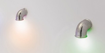

Per le luci segnapasso della scala 2 idee di FontanaArte:
CORRUBEDO
MEDITO

ho visto i tuoi lavori e interessanti anche i prezzi delle lampade.
