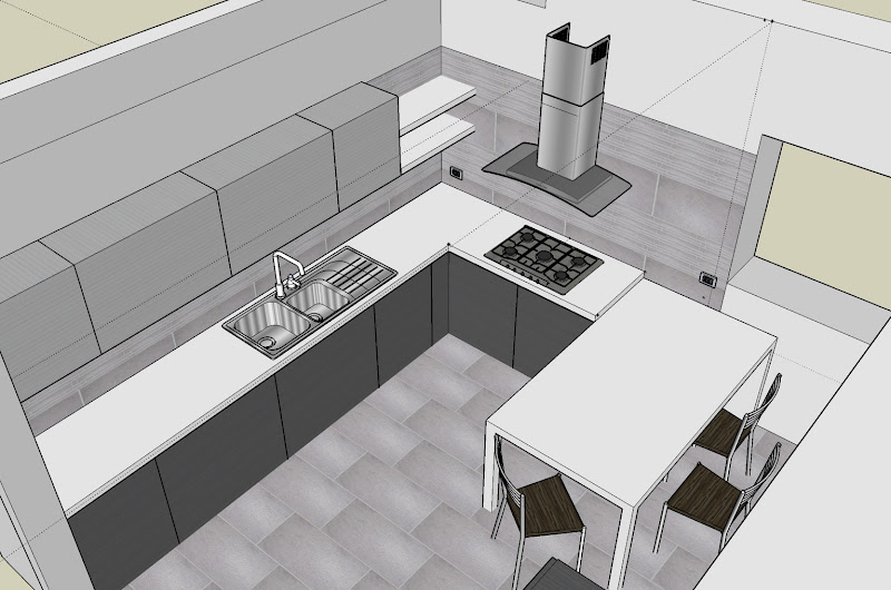

ho fatto delle prove , riesco solo a riempire e a ruotare il senso dei rivestimenti (quindi tutto in orizz / tutto verticale / tutto diagonale)
come si fa a sfalsare la posa delle piastrelle e a far risaltare le fughe? (esempio come hai fatto nel tuo soggiorno)
grazie in anticipo :wink:

Quello lo devi fare con un programma a parte, io uso publisher o powerpoint...ma va bene qualunque cosa salvi in jpg
Io con publisher mi faccio i rettangoli delle piastelle..li poso (quindi li accosto, coloro il bordo)
poi ritaglio il modulo base...
Quindi per la posa sfalsata...di un 30/60 faccio un rettangolo 3x6cm, con riempimento desiderato, bordo come colore fuga.
Poi gli poso sopra due rettangoli identici...sfalsati.
Poi taglio l'immagine.....6 di larghezza (come la piastrella) e 6 di altezza (in pratica i due rettangoli posati dopo vengono tagliati)....ma una volta usato questo jpg come texture.....si ha la continuità del pavimento.
+ facile a farsi che a dirsi :wink:

Ci ho riprovato e ci sono riuscita, non esce bene come il tuo, ma perfezionerò.
:oops: non so usare bene publisher e quindi non riesco a ritagliare e neanche a salvare come jpg :oops:
ho fatto in un'altro modo:
ho modificato l'immagine della piastrella con paint dando la misura 60X60
con il bordo (la fuga)
ho diviso in 2 creando con la prima metà una piastrella intera 30X60 - e l'altra metà ho lasciato solo il bordo verticale e un'altra fuga nel mezzo (creando l'effetto sfalsato)
ho salvato l'immagine come materiale.
ma hai usato lo stesso procedimento con il rivestimento della cucina, quello con le piastrelle orizzontali piccole?
