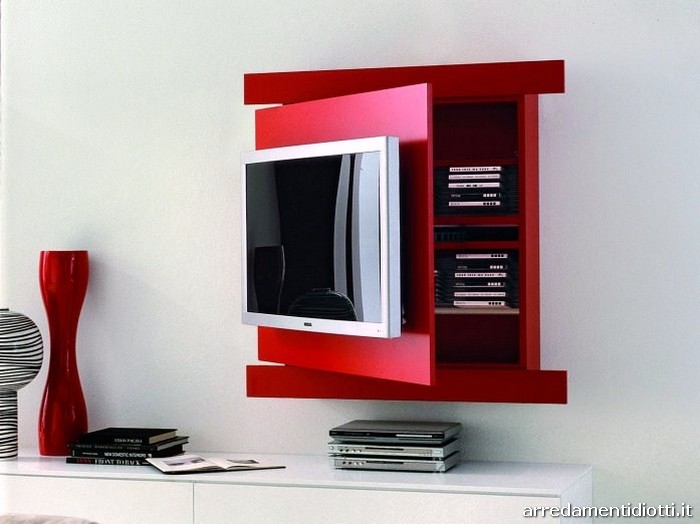

Io valuterei anche soluzioni diverse dal "braccio", come questa lanciata dalla FIMAR (sistema RACK):
Ho preso in prestito la foto dal sito di un nostro amico... :wink:
Magari ti potrebbe anche fare un buon prezzo, anche se ha il braccino corto... :lol: :lol: :lol:
Steve1973 ha scritto:Io valuterei anche soluzioni diverse dal "braccio", come questa lanciata dalla FIMAR (sistema RACK):
Braccino corto = meno momento :lol: :lol: :lol:
Bella sta parete, sicuramente meglio delle staffe che fa tanto hotel

Scusate se mi intrometto, ma anche questo mobile della foto mi sembra sospeso da terra e ancorato al muro. Non avrebbe problemi analoghi alla staffa? (motivare la risposta!! :lol: )
Diamond ha scritto:Scusate se mi intrometto, ma anche questo mobile della foto mi sembra sospeso da terra e ancorato al muro. Non avrebbe problemi analoghi alla staffa? (motivare la risposta!! :lol: )
Si... però è molto più bello della staffa!! 8) :wink:
