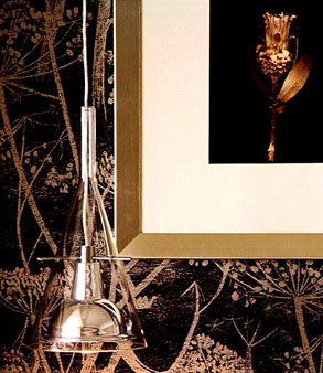

La lampada a sospensione in foto non mi dispiace affatto...
Credo che 150/200W alogeni su un tavolo bastino (o i corrispettivi W in fluorescente, qui dipende dalle tue preferenze).
Altri consigli sulla sopsensione:
FLUTE di FontanaArte
