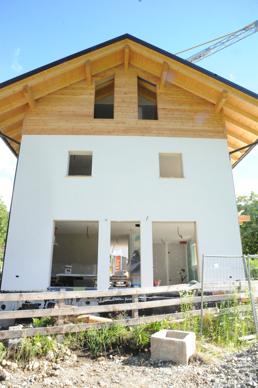

Casa unifamiliare nel Nord Est dell'Alto Adige.
Un luogo d'incanto, ai margini del bosco e nei pressi di un laghetto, dove d'inverno occorre fare i conti con 2 metri di neve.
Si tratta di una piccola costruzione (m 8 x 8) realizzata abbattendo la vecchia casa pre-esistente e ricostruendola in legno nel tipico stile altoatesino con un volume sporgente chiamato erker ed il piano superiore rivestito esternamente in legno.
Nessuna parte in legno è stata trattata esattamente come accade in tutte le costruzioni contadine, tipiche del luogo, i masi di montagna.

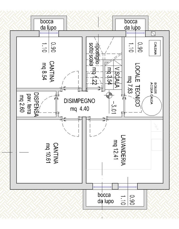

INTERRATO mq lordi 64 - netti mq 51,15
- locale tecnico mq 7.83
- lavanderia mq 12.41
- cantina mq 10.61
- cantina mq 8.54
- dispena mq 2.60
- disimpegno mq 4.40
- vano scala mq 3.54
- ripostiglio mq 1.22

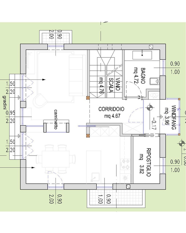

PIANO TERRA lordi mq 65.63 - netti mq
- bussola d'ingresso mq 3.96
- bagno mq 4.72
- ripostiglio mq 3.82
- corridoio mq 4.67
- vano scala mq 4.76
- soggiorno mq 14.60
- pranzo - cucina mq 17.32

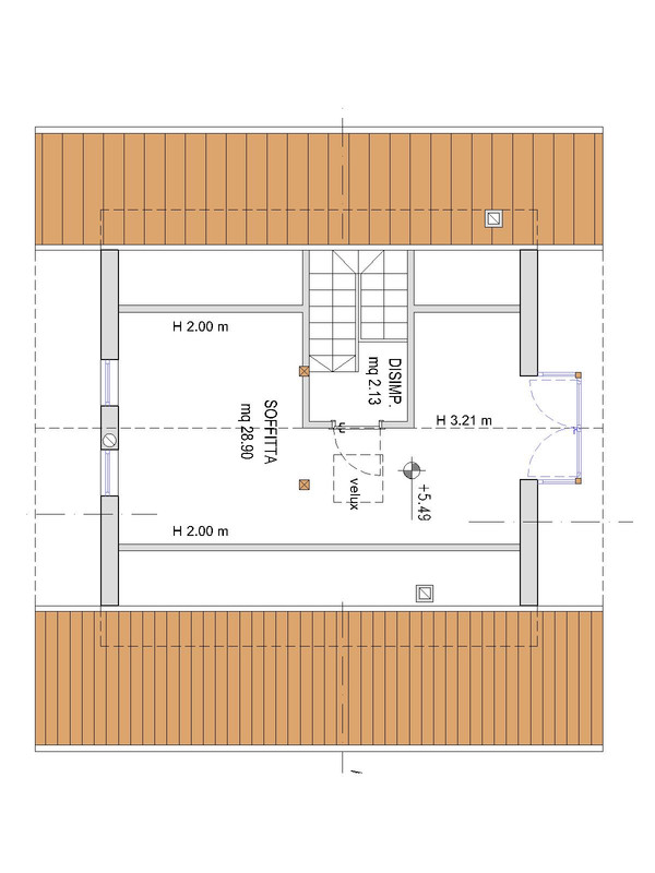

SOTTOTETTO
- disimpegno mq 2.13
- soffitta mq 28.90

SOTTOTETTO

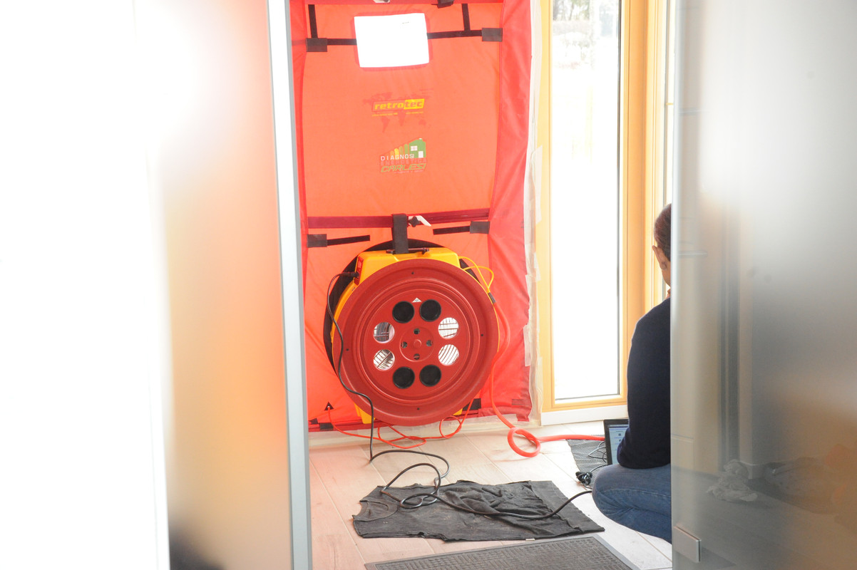

Questo è il Blower Door Test ovvero un esame che permette di accertare (o meno) l'ermeticità della costruzione al fine di evitare spifferi e quindi consumi inappropriati di energia.
