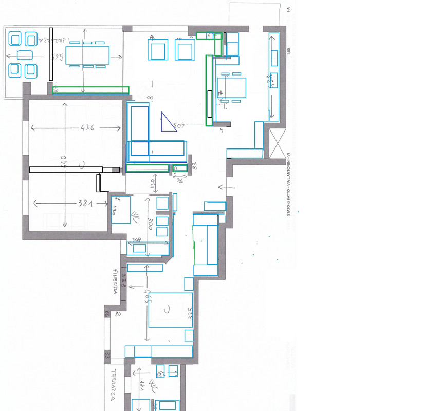

ho provato a buttare giù un'idea senza buttare giù muri.
nella zona giorno ho pensato ad una libreria doppia profondità accessibile sia dal disimpegno che dal salotto
il divano (dovrebe starci un divano da quasi 3 mt) a fianco e il tavolo sono più o meno come nel disegno che c'era gia.
volendo fare la libreria solo dalla parte del disimpegno, c starebbe un grande divano angolare
tra i due pilastri della cucina una parete/scaffalatura in cartongesso con vano per la tv e porta scorrevole interna, con la cucina sulla parete di fondo e a proseguire contro la rientranza quadrata, che ho chiuso per ricavare un ripostiglio accessibile dall'ingresso.
un piccolo tavolo, magari fatto su misura integrandolo alla parete sulla parte in alto.
nella nicchia in alto della zona pranzo una piccola madia, o il prosegomento della parete in cartongesso.
la parte a sx si divide in due per creare due camere, ho spostato la porta del bago verso dx per lasciare lo spazio per una grande doccia
di fronte all'ingresso un armadio per i cappotti, e a sx una console (o viceversa)
ho spostato verso dx la porta della camera per avere profondità anche sulla parete adiacente al bagno per un armadio.
ho allargato leggermente il vano della porta obliqua, il resto della camera è uguale a l disegno originale, ho giusto spostato la porta del bagno verso sx per non farlo aprire proprio sulla testata del letto e per avere 140 per i sanitari sulla parete della porta.
la lavatrice l'ho messa nel bagno principale nel vano di fronte alla porta; in alternativa si può creare una lavanderia nel ripostiglio quadrato all'ingresso.
volendo verandare il terrazzo fino alla parte con il camino si potebbe mettere lì la zona pranzo, e igrandire la zona salotto.
free uploading photo
con divano ad angolo
se invece volete lasciare l'accesso della cucina dalla zona quadrata a dx si puo fare una grande parete attrezzata e avere più spazio per il tavolo in cucina, se vi serve.

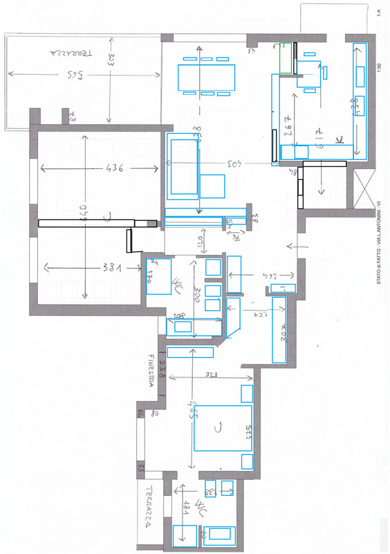

un'alternativa possibile verandando il terrazzo grande;
tavolo da pranzo e una lunga libreria a parete.
si stringe la libreria accanto al divano per far stare un bel divano angolare, si aggiungono due poltrone e una parete libreria confinante con la cucina (guarda adesempio il bel progetto che ha fatto ola per un altro utente
viewtopic.php?f=3&t=161982&start=15
la cucina ha l'accesso dal disimpegno quadrato, in cui si possono mettere dispense a muro o colonne della cucina
colonna frigo e forno accanto alla finestra, il tavolo centrato alla parete di sx .
spostare di quanto si riesce la parete tra ingresso e stanza piccola prima della camera per ingrandire l armadio;
aggiungere un armadio sulla parete del bagno in basso, però dovrà essere scorrevole altrimenti non si apre l'anta accanto al comodino
un'altra ipotesi potrebbe essere di spostare la porta della camera verso sx e creare una cabina armadio
Re: Cambiare casa?
Devo dire che la cucina così non mi dispiace... la semplificherei un po', facendo l'ingresso subito a sinistra del pilastro lato ingresso e provando a tenere la zona lavanderia dove l'avevi pensata prima. colonna frigo/forno/dispensa in fondo dopo l'altro pilastro.
E mettere il divano dove c'è adesso la terrazza? un divano lungo angolare? si potrebbe anche integrare il camino, ricucendone la profondità, nella libreria...
