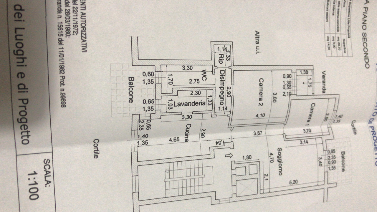

ho bisogno di aiuto..perché a distanza di anni ho necessità di creare una 2 stanzetta per mia figlia,;
Non posso stravolgere casa per problemi di budget quindi devo rinunciare a qualcosa.. e penso di rinunciare al salone di casa.
La mi richiesta è (oltre a chiedervi magari mi riuscite a dare un alternativa:-) )

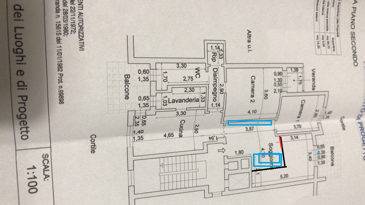

come arredare e collegare l'ingresso alla zona cucina/pranzo in modo tale da creare un piccolo soggiornino...

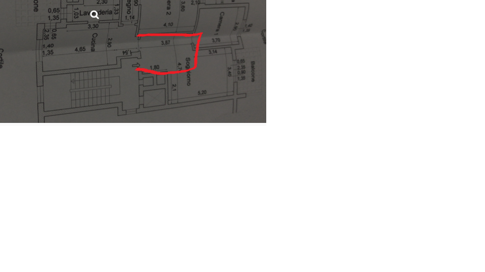

provo a collegare la piantina vediamo cosa ne esce fuori
:-) cmq grazie a tutti,!

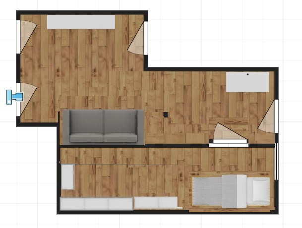

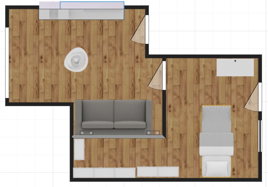

avendo un salone tanto grande io lo dividerei, almeno otterreste un salottino un po' più vivibile...
infatti questa ipotesi non è tanto diversa da quello che intendi tu, l'avevo fatta per non trovarsi subito il divano davanti entrando.
in quel corridoio stretto in basso ci starebbe la cabina armadio.
alternativa
tieni presente che dividendo in questo modo la cameretta verrebbe 9 mq che è appunto il minimo per una camera singola.
come invece hai diviso tu

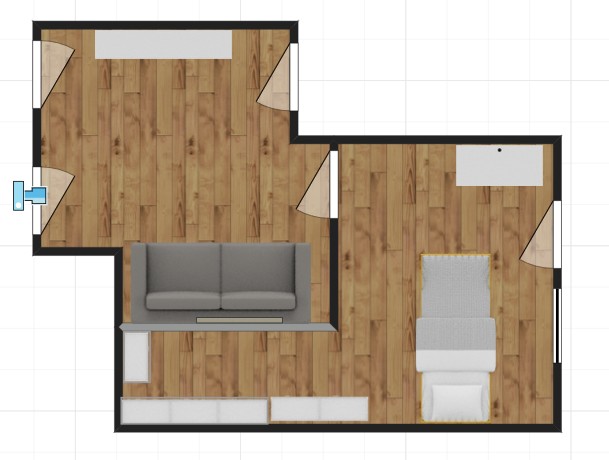

Re: Creazione e Arredamento zona ingresso/giorno
la lavanderia è troppo piccola a prescindere.

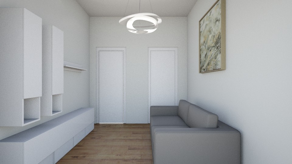

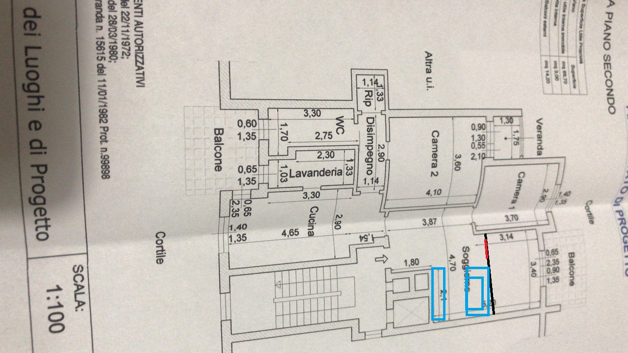

il lavoro più economico in assoluto , e che ti permette di ripristinare il tutto quando non servirà più, è questo.
la nuova parete divisoria deve dividere esattamente a metà il salone, così sia la camera che il salotto saranno larghi 260.
il salotto sarà piccolino ( e buio...) ma ti sembrerà comunque di avere un salottino vero e proprio, non un divano nel mezzo del corridoio...

non ho soluzione per recuperare una finestra vero?
aspetta ci provo ma io no ho programmi come il tuo...e non sono brava ...provo a disegnare..
ovviamente ho preso da te l'idea ....

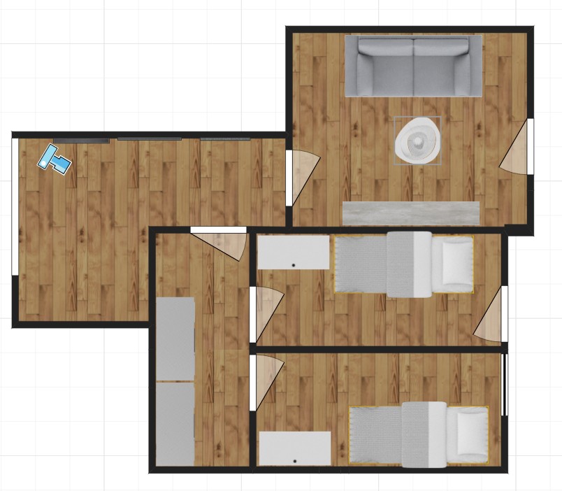

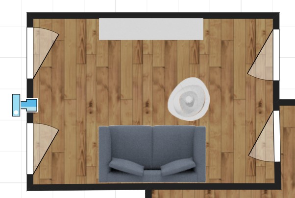

avevo pensato a fare il salotto nella cameretta, e dividere in lunghezza il salone per fare due piccole camerette, ma sarebbero assolutamente 'temporanee' perchè fuori norma, a dire il vero sarebbero due corridoi... :roll
verrebbero due 'cellette' con solo letto e scrivania, e armadio nel disimpegno ...
tipo così, non mi sembra il massimo...
