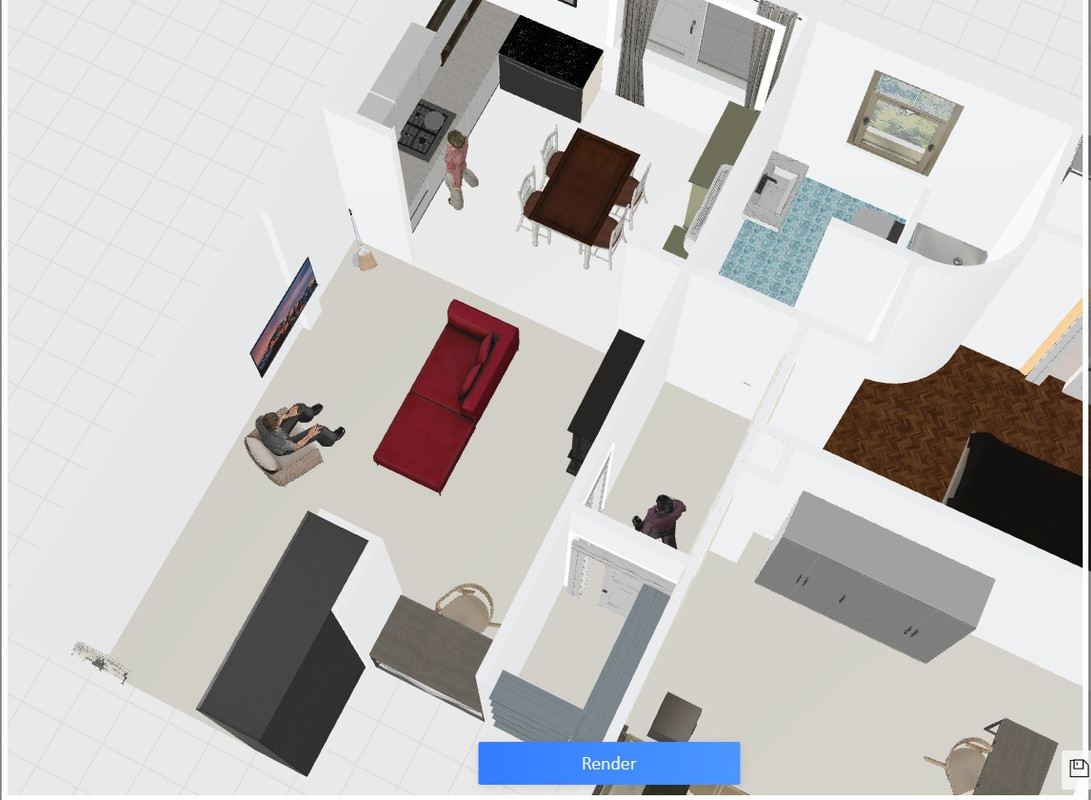

Questo lo stato attuale:
https://i.postimg.cc/QtJCs686/attuale.jpg

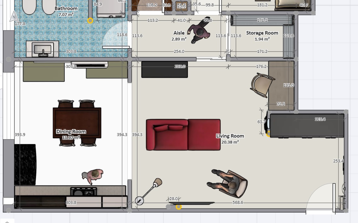

Questa la soluzione che mi convince di piu':
https://i.postimg.cc/SRQsKWjm/pianta-new.jpg
https://i.postimg.cc/C5vKnzfk/render-new.jpg

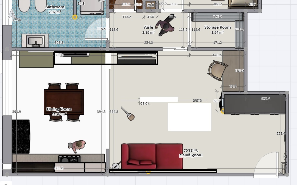

questa quella di meno:
https://i.postimg.cc/RFBhkrB6/alternativa-1.jpg
Re: Sposto la cucina in sala
quel divano buttato lì in mezzo alla stanza, proprio davanti al passaggio, sta veramente male secondo me.
lo metterei in basso, magari facendo una specie di mensola alle spalle per 'pareggiare' la parete, altrimenti la colona dietro al divano non sta benissimo...
quella parete di separazione posso capirla dal lato della cucina, ma in alto non la farei, toglie luce, metterei un mobile/parete attrezzata che prosegua e dia l'illusione di un ambiente soggiorno unico.
magari per la zona pc sceglierei una poltroncina che può stare bene come accompagnamento della zona salotto.
beh la posizione della tv la vedo poco importante visto che se ti serve una cameretta passeranno anni prima che tu possa guardare la tv in santa pace... :wink:
scherzi a parte, la parete in alto non farla così hai la possibilità di modificare la stanza a seconda di come cambieranno le esigenze.
per il resto questa soluzione la vedo molto più pratica, specialmente per la zona pc.
