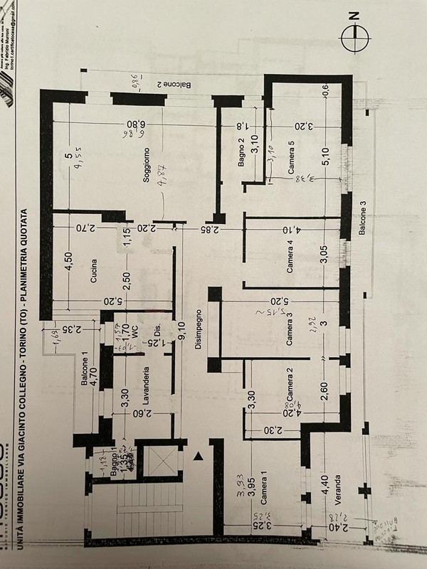

Qui c'è la planimetria,spero si veda (il salone è quello in alto a sinistra le misure scritte a mano sono quelle esatte):

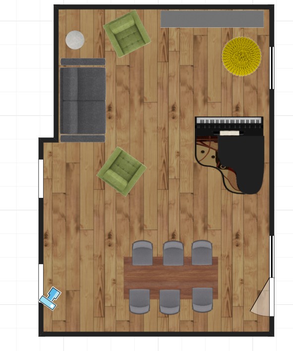

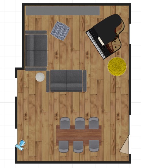

io proverei così, con una libreria su tutta la parete di fondo, piano nell'angolo, tavolo accanto alla parete d'ingresso, e due piccoli divani ad angolo ( o eventualmente un divano a sx, e una poltrona per non ingombrare troppo il passaggio;
se si scelgono elementi poco profondi ci dovrebbero stare)

Gina, sei mitica!
Tra poco andiamo nella casa a provare a disporre i vari elementi. Abbiamo fatto delle sagome a grandezza naturale e possiamo spostarle per renderci conto dell'effettivo ingombro.
Le proveremo entrambe e poi ti dico.
Grazie davvero!

Stiamo provando e la seconda soluzione mi sembra fantastica, eccezionale! 😍
Posso chiederti se secondo te potrebbe andare bene una libreria enorme che prende tutta la parete in fondo (dove l'hai posizionata tu)?
Grazie!!!

direi che c'è da rivedere davvero molto in questa pianta
a cominciare dal soggiorno posto in fondo all'appartamento, con cucina vicina ma sempre dalla parte opposta all'entrata, per poi avere 5 camere ed 1 solo bagno striminzito ed una camera con la veranda.
Per non avere una netta distinzione fra zona giorno e zona notte.
Spero che la pianta postata non sia quella progettata dall'arch..... :cry: :cry: :cry:
