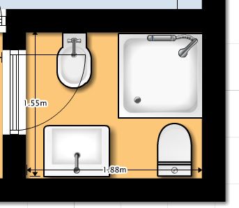

ho bisogno di aiuto con il mio mini bagno cieco!
al momento i sanitari sono disposti molto male, e vorrei rifare tutto il bagno spostando anche la posizione dei sanitari.
come posso fare secondo voi per ottimizzare il bagno?tra l'altro dovrei anche riuscire a farci stare la lavatrice!
ecco il disegno...ah la porta si apre all'esterno!

ah.... dimenticavo!
Bisogna trovar posto anche per un lavabo doppio, un'asciugatrice, la vasca idro ad angolo ed anche una saunetta piccola.
Piccola, però!
:cry: :cry: :cry:
Le dimensioni che hai sono quelle di un mini bagno d'albergo: 150x180 e lì ci sta una doccia da 80, un water ed un lavabo.
NIENTE ALTRO.
Senza contare che un handy, poveretto.........

ti posso confermare tutto ciò che ha detto Ola, uno dei miei bagni e proprio micro, un po più piccolo del tuo , inizialmente ero per mettere solo wc e lavamani e dico lavamani non lavabo, mio marito ha insistito per metterci una doccia 75x75 ed ora maledico il giorno in cui l'ho messa, praticamente, in famiglia ci facciamo la doccia solo nell'altro bagno perché è bella spaziosa, questa del bagnetto piccola la usiamo solo d'estate quando magari siamo in due a dover fare la doccia di ritorno dal mare.....ora la uso come deposito di cose varie e sinceramente se al posto della doccia ci avrei messo una piccola scaffalatura a tutta altezza, oppure una scarpiera bhe ci avrei guadagnato spazio per riporre le cose e il bagno sarebbe stato meno claustrofobico.

è l'unico bagno della casa questo.. ha scritto in zona giorno dove ha postato tutta la casa..
la lavatrice puoi metterla sul balcone, in bagno è impossibile farla stare
doccia 80x80, lavamani angolare, wc e bidet integrati

eh si purtroppo è l'unico bagno..e vorrei proprio riuscire a farci stare anche la lavatrice, anche quella a carica dall'alto che è larga 40 cm.
E una cosa del genere?con cristallo walk in?
ho preso l'idea da qui http://www.leroymerlin.it/architetto-on ... ande-bagno
il cristallo al posto del box doccia mi sembra che renda il tutto meno soffocante!

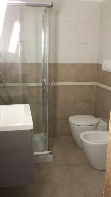

volevo aggiornarvi sul mio mini bagno, ora completamente ristrutturato!
devo dire che mi piace molto e sono riuscita a farci stare tutto!

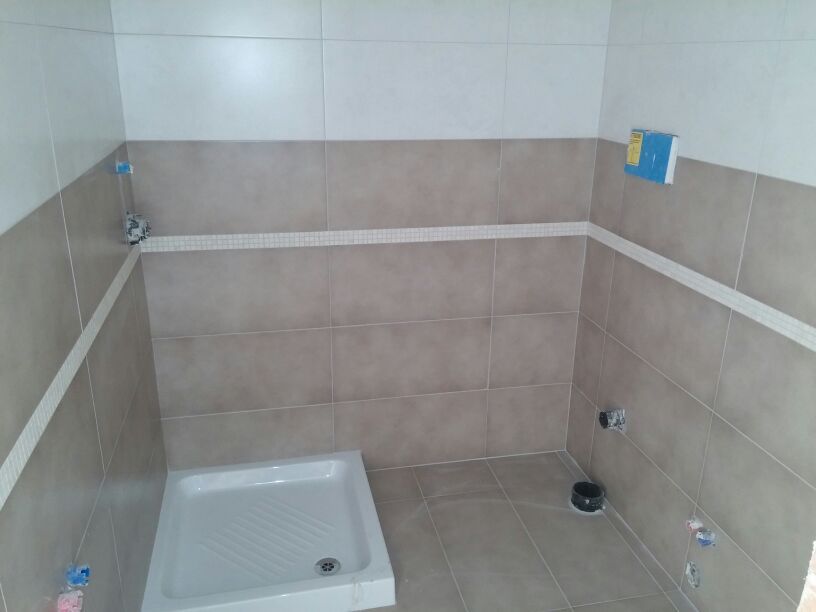

LAVORI IN CORSO
http://i211.photobucket.com/albums/bb30 ... WA0000.jpg

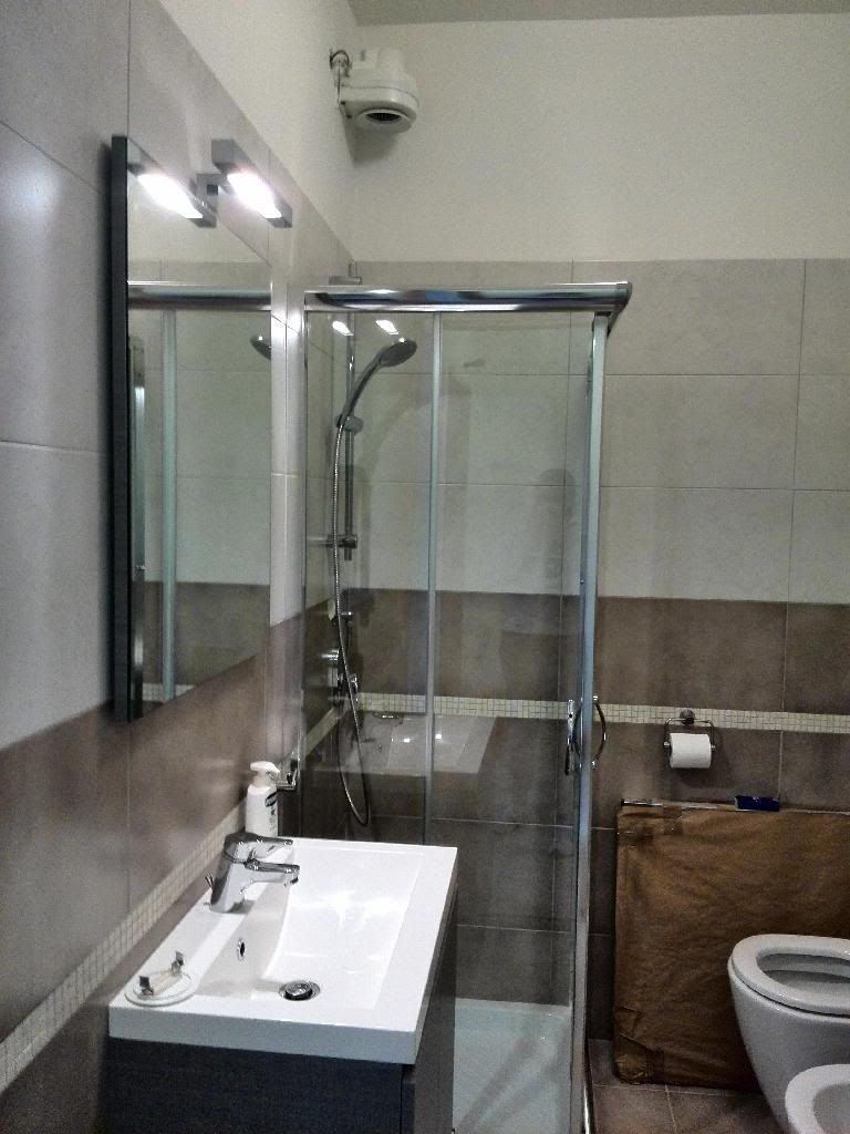

DOPO
http://i211.photobucket.com/albums/bb30 ... WA0001.jpg
