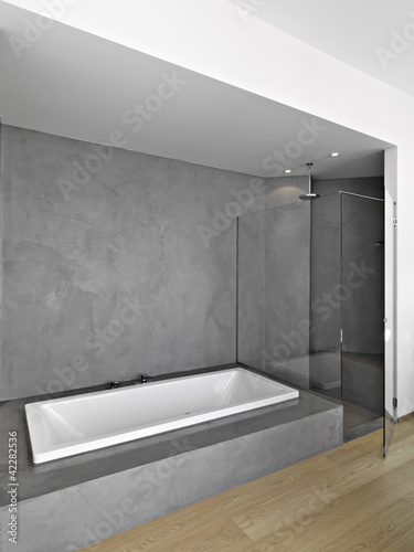

Grazie, spunti interessanti, metto nel 'quote' quelle che mi piacciono di più:
bayeen ha scritto:Se ci stanno, anche io cercherei di farci stare entrambe.
alcune immagini che possono magari dare qualche spunto:
