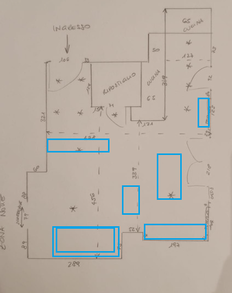

Sono di nuovo qui perché la ristrutturazione che abbiamo fatto è finita, ma dobbiamo arredare la zona giorno (ad eccezione della cucina che abbiamo già e potete vedere nella planimetria che posto).
Avremmo dei desideri ma non sappiamo se siano conciliabili con gli spazi che abbiamo. Li elenco:
1. zona giorno ariosa e luminosa, ma con tutto il necessario;
2. tavolo e sedie da pranzo comode (4 posti ma, se possibile, aumentabile per eventuali ospiti);
3. divano;
4. una libreria/parete attrezzata;
5. tv;
6. porta di ingresso schermata rispetto al divano: se sono seduto sul divano non voglio essere visto dal pianerottolo se apro la porta;
7. se possibile, poltrona POANG IKEA;
8. se possibile una macchina da cucire antica misure (100cm largh, 50cm profond, 98cm altezza);
Confidiamo in voi e vi ringraziamo.

puoi mettere il divano sulla parete lunga di fronte all ingresso, e la tv su un divisorio; può essere una libreria bifacciale a tutta altezza o un divisorio in cartongesso.
sulla parete lunga in basso a dx un mobile a parete, e davanti il tavolo.
la poang tra il tavolo e il divano, e la macchina da cucire tra le due finestre
lascia almeno un metro di larghezza per il passaggio davanti al ripostiglio
