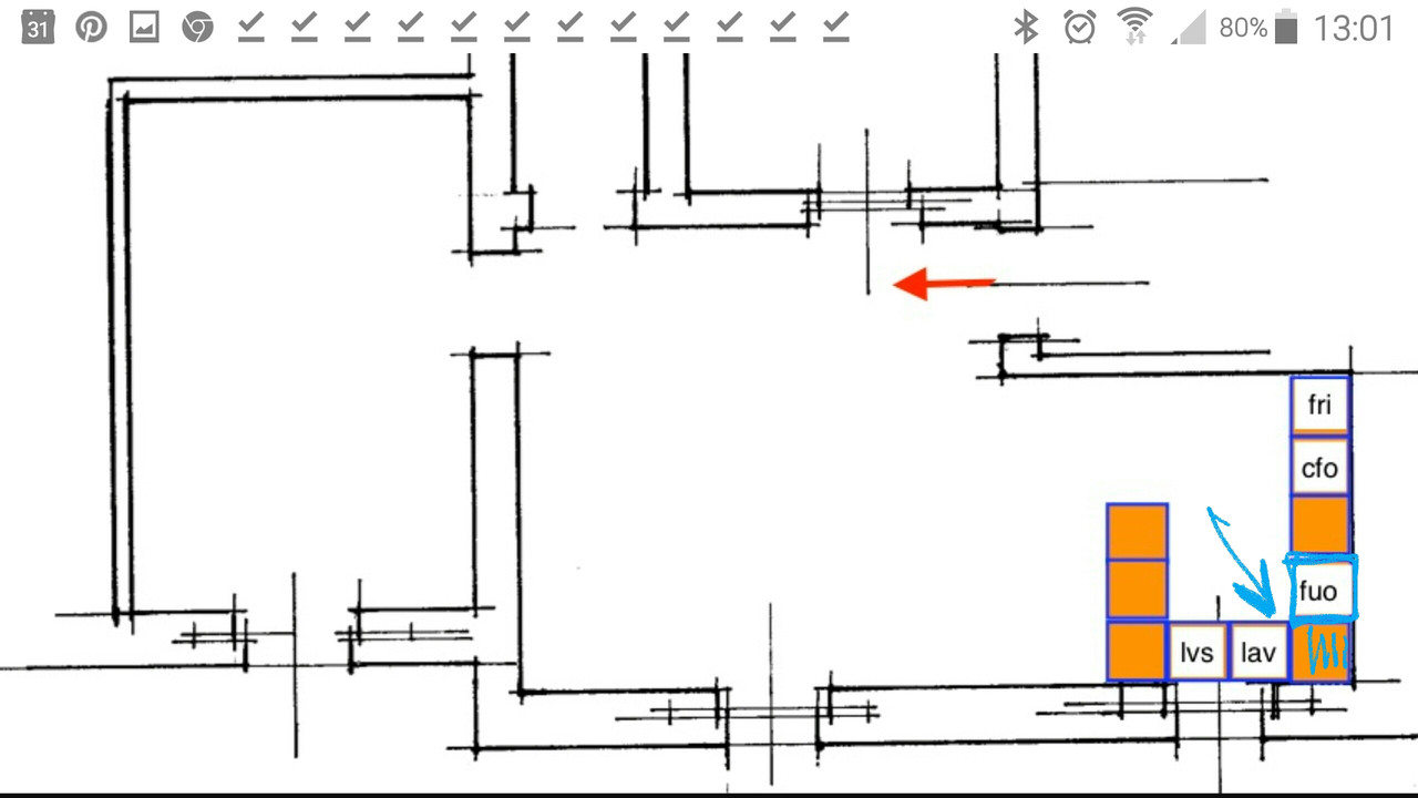

Una domanda: per non avere altri gomiti non sarebbe possibile posizionare comunque il lavello sulla parete di fondo accanto all'angolo?
Ho indicato lo scarico con la freccia, da valutare con l'idraulico se fattibile un allacciamento "laterale" (secondo me sì ma non sono un tecnico 8) )
Se il problema è il rumore temo non sia sufficiente spostare lvs e lavello su altra parete, occorrerà fare attenzione agli orari di utilizzo della cucina (le lvs cmq in genere non sono troppo rumorose; per esperienza personale posso dirti che il momento più rumoroso nel mio caso è quello dello scarico ma perché il mio idraulico ha voluto riunire lo scarico della lVs e quello del lavello - in precedenza separati - nello stesso tubo; se possibile mantienili separati, molto meno rumore :) )
Altra cosa: non so se sia fattibile proprio per la questione attacchi, ma visivamente proverei ad immaginare una disposizione anche con la penisola perpendicolare alla parete dell'ingresso, sostanzialmente sul lato opposto rispetto a quello in cui l'hai disegnata ora; dico questo perché Ho l'impressione che a livello visivo la penisola sul lato delle finestre "spezzerebbe" un po' l'ingresso della luce nell'ambiente, dato che le finestre sono disposte tutte sullo stesso lato. Chiaro che se non ci sono alternative si fa così, però proverei a pensarla come alternativa.. :)

Provo a "buttare là" un'altra ipotesi ancora (e magari nemmeno ti piace come disposizione e come sviluppo della cucina :mrgreen: ).
Diciamo che la parte disposta sulla parete accanto all'ingresso potrebbe essere più corta, potrebbe terminare con una libreria a giorno che nasconde eventualmente le colonne, potrebbe terminare con una struttura in cartongesso con anta che si apre verso la zona living (quella dove attualmente si trova la cucina) per creare una sorta di piccolo guardaroba per giacche e borse e allo stesso tempo ridurre la lunghezza dello sviluppo della cucina..
In questo caso il tavolo potrebbe essere posizionato adiacente alla parete (dove hai posizionato la penisola) e all'occorrenza, se allungabile, potrebbe essere allontanato dalla parete per ospitare più amici..

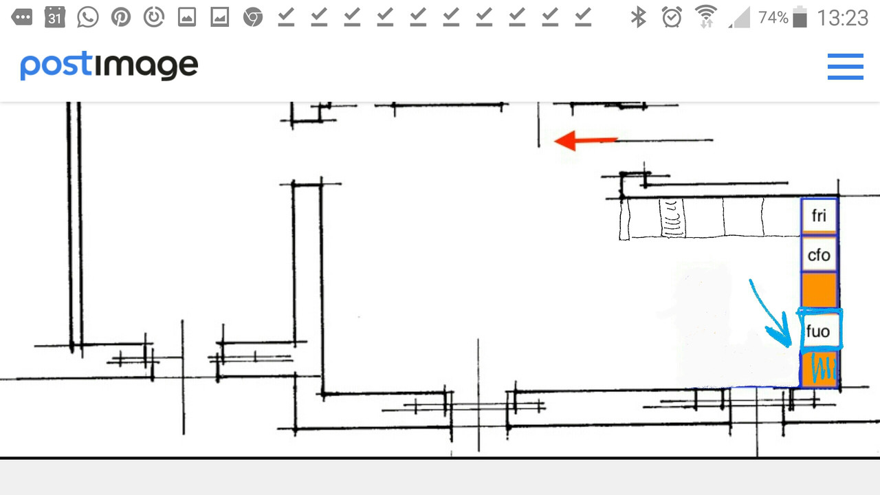

Dunque: la cucina che si apre verso la finestra, piuttosto che aprirsi verso un muro sembrava di primo acchito più sensata e bella anche a me... Il lavello potrebbe essere sistemato dove indichi tu, nell'angolo in fondo a destra (o forse meglio ancora per questione di fruibilità, la lavastoviglie lì e il lavello subito a sinistra?) Poi 60cm, poi fuochi da 60 e poi angolo "vuoto" da 60 e far partire le colonne sulla parete di sinistra e poi penisola? Alla fine non so se mi convince! (è un'elaborazione sulla tua prima idea, non te la sto attribuendo:), sicuramente possiamo trovare una composizione più valida).
Viceversa la seconda soluzione, quella del tuo ultimo messaggio, mi sembra più logica e bella: carina anche l'idea dell'anta girata verso il salotto per i capotti (io penso si potrebbe fare una colonna della cucina e attrezzarla con un bastone, no?!) Però mi spiace rinunciare alla penisola! Quanto alla tua osservazione sulla luce della finestra con la penisola sottostante: ma se la penisola fosse in marmo lucido, da un lato ne vedrei tutti i segni, ma dall'altro non avrei un bel riflesso (e una bella luce quando lavo i piatti), su tutta la stanza?
L'architetto visto oggi mi prospettava anche un "angolo di colonne": in fondo a sx frigo (o forno) e dispensa angolare) e a dx forno e eventualmente anche prosecuzione con mobili bassi per la lunghezza del muro di sinistra o meno, lasciando un passaggio da 90cm tra penisola e colonne (quindi penisola ridotta da 180 a 160: 160+90+60=310). Mi sembra un po' piena ma anche interessante... Inoltre caldeggiava i fornelli sulla penisola, che in effetti potrebbero aver senso (senza cappa o massimo cappa sottopiano, come vi dicevo io la cappa non la uso)...

Tornando alla configurazione che ho proposto inizialmente: da sinistra in fondo colonna frigo e forno, 60cm fuochi, 60 di mobile angolo con lavello (60cm) e lavastoviglie (60cm) sotto la finestra e poi altri 60 di angolo (che rivolgerei alla sala con un'anta) e altri 60+60 rivolti alla cucina è una disposizione "furba"? Sarebbero più scenografici i fuochi sulla penisola (la lavastoviglie allora accanto alle colonne)? Dove metto la scopa :D?

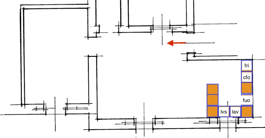

Visto che lo spazio si "svolge" soprattutto in lunghezza eviterei di mettere colonne sulla parete confinante con l'ingresso (anche esteticamente la composizione ne verrebbe penalizzata...) propenderei per questa disposizione
La parte di fondo potrebbe essere costituita da tutte colonne...lavello e lavastoviglie sotto la finestra e poi...penisola con sopra il piano cottura ed eventuale snack....
