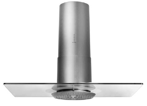

La portata (della cappa, non del motore) è importante, come lo è la dimensione dei filtri e anche degli elementi "fissi".
per dimostrarlo basta provare una cappa con e senza "schermo"...
i risultati di una Gutmann Solo senza il vetro sono per lo meno deludenti....
