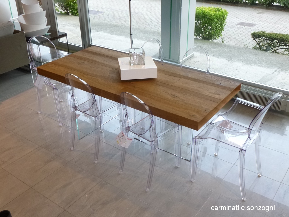

tavolo lago:
http://www.carminatiesonzogni.it/wp-con ... tell-1.jpg
