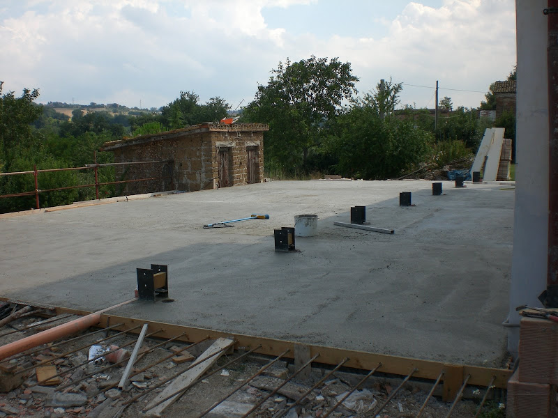

Aggiornamento a ieri...
dal massetto "prima"....con tutte le guaine per far passare i cavi per l'illuminazione, i supporti per i pilastri del portico...
a un massetto FINITO...in un giorno e mezzo...
#26

#28
la foto è un po' bruttina...è fatta col cell, avevo dimenticato la fotocamera
