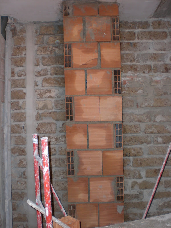

#17
forato il muro..
fissata la parte in rame con una staffa regolabile...
inseriti i vari raccordi...messa la curva di alluminato...
domani proviamo a fissare gli altri 4 metri di canna..

zawa guarda che i tubi sono montati al contrario il maschio verso il basso, questo per evitare eventuali problemi di condensa

Il rivenditore mi ha detto che il camino della piazzetta parte col maschio....e non dovrei avere problemi di condensa....renzospedicato ha scritto:zawa guarda che i tubi sono montati al contrario il maschio verso il basso, questo per evitare eventuali problemi di condensa
#21
Digli che esistono gli adattatori, se si dovessero avere problemi di condensa, uscirebbe fuori, bruciando puzzerebbe... non succede nient'altro, ma a tutti i corsi che faccio me lo ripetono... tra l'altro in tutti i tubi c'è la freccia dei fumi che dovrebbe andare come ti dicevo prima... conosco quei tubi tra l'altro se non sbaglio sono un brevetto piazzetta li vidi all'ultimo corso... e comunque i tubi vanno montati come ti avevo detto informati da qualcunaltro...visto che la stai facendo nuova.....

ma il problema è solo la puzza???
cmq io conto di siliconare i tubi...
e se il problema è solo la puzza......mi interessa poco visto che la canna è murata.....
#23
si è solo quello, ma sai se tutti dicono che si devono montare con il maschio verso il basso...del resto hai ragione tu
#24
eh lo so....ma se quello che me la vende...(e mi ha venduto anche dell'altra roba....quindi lo ritengo "di fiducia") mi dice che posso metterla anche così, così risparmio di comprare un raccordo....che il camino piazzetta nasce col maschio in su....renzospedicato ha scritto:si è solo quello, ma sai se tutti dicono che si devono montare con il maschio verso il basso...del resto hai ragione tu
il rivenditore di canne mi dice che c'è differenza tra stufe e caminetti e tra stufe e caldaie....
io o non mi fido di nessuno....o di qualcuno mi devo fidare.
Ora....il discorso è....
o blocco i lavori domani....e li rimando a data da destinarsi (ovvero finchè nn mi cambiano il pezzo)
e mi bestemmiano dietro per settimane....
o mi tengo una canna che "puzza".

mi dispiace ma se devi fare un buon lavoro...
