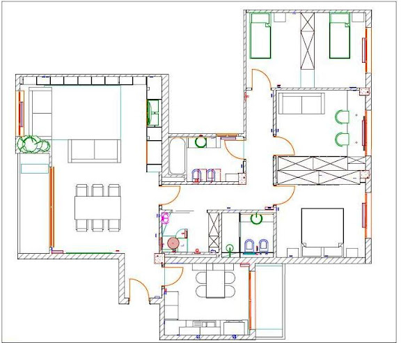

Non credo sia portante. Anche se è una piantina architettonica e non esecutiva, vedo evidenziati dei pilastri. Presumo sia una struttura in cemento armato o sbaglio? In questo caso, solitamente, i muri sono tamponatura (non strutturali) realizzate con doppio forato da 8 cm e intercapedine in mezzo. Comunque puoi adottare:
- Barre filettate inox M8 lg. 200 mm affogate nella muratura almeno 160mm
- Calza o retina per ancorante chimico (serve per non sprecare il materiale e per generare una presa ramificata all'interno del forato)
- 1 fiala di ancorante chimico tipo Fischer T-BOND o Hilti (sarebbe meglio Hilti ma costa una follia).
E' un lavoro piuttosto semplice per chi ha una buona dimestichezza con il fai da te. Se non si ha questa virtù (la chiamo virtù in quanto diventa sempre più difficile trovare persone in grado di usare trapani, tassellatori, e attrezzi vari nel modo corretto) lasciate perdere. Rischiate di fare solo danni. Un consiglio. Sulle pareti di forato, quando realizzate un foro con trapano e punta a vidia, non mettete assolutamente il selettore su martello. Rischiate di spaccare i setti dei forati e lo stop va a vuoto.
