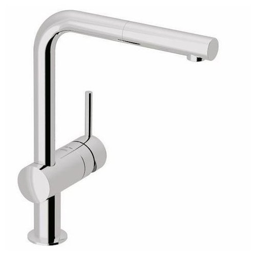

Ho trovato questi che mi piacciono, tutti con la doccetta estraibile per comodità :
Ikea
Franke
Grohe
Grohe
Quello che costa meno è il penultimo, ma l'unico con la doccetta in acciaio è il franke, per questo l'ho preso in considerazione a parità di prezzo..
Con quello di ikea so per certo che un amico si sta trovando molto bene, degli altri non so. Grohe mi sa di affidabilità.. ma quello che esteticamente mi piace di più è quello ikea. Voi cosa ne pensate?

#164Grohe la escluderei, ha una qualità inferiore rispetto alla media dei principali marchi di pari fascia.
Su IKEA non mi esprimo, non li ho mai visti dal vivo e non conosco il fornitore, tuttavia quel modello potrebbe essere abbastanza rognoso nella manutenzione. I ricambi (soprattutto la cartuccia) sono reperibili nei punti vendita?
Franke commercializza miscelatori di qualità ed i ricambi sono facilmente reperibili sul mercato, quel modello sembra essere realizzato in acciaio AISI 304, in caso affermativo è da preferire se cerchi un rubinetto con finitura resistente all'usura. L'ottone cromato ha il pregio di avere una finitura lucida e liscia, tuttavia molto più delicata rispetto all'acciaio inox.
In alternativa, puoi valutare marchi come Paffoni e Nobili, entrambi hanno a catalogo sia modelli in ottone cromato che in acciaio inox e ti garantiscono una facile reperibilità dei ricambi presso i rivenditori di materiale idraulico. Nobili dovrebbe essere uno dei fornitori di Franke.
