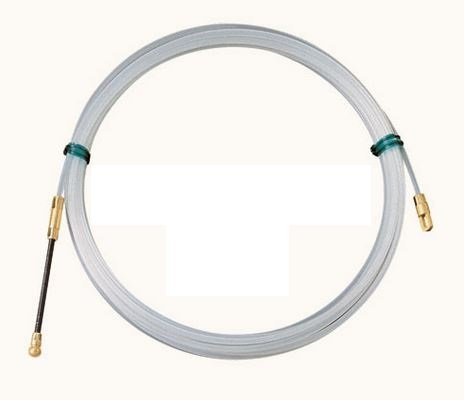

"Perfetto come diceva Federal Republic, l'ideale sarebbe sfilare e ricablare, però se non hai fretta e puoi aspettare l'elettricista, io farei fare a lui. Se invece c'è urgenza c'è una soluzione "brutta" ma che consente di fare tutto tirando un cavo solo e senza sonda. Attacchi un cavo per fare da traino ai 3 della scatola 2, dalla scatola 1 sfili i 3 cavi+traino, ai 3 aggiungi un quarto, quello nuovo e poi dalla scatola 2 ritiri i 4 cavi) e poi colleghi tutti come da figura. Se nella scatola 1 c'è solo un interruttore, 2 morsetti ci stanno. Se tutti i cavi sono da 1,5mm2, un morsetto a cappuccio da 2,5 quadri per i 3 verdi (diventano 3 perché il verde passante lo devi tagliare per fare la giunta) e uno da 4 quadri per i blu (diventano 4 perché il passante lo devi tagliare e penso anche quello che è segnato sull'interruttore sia in realtà passante, a meno che non sia un interruttore bipolare).
