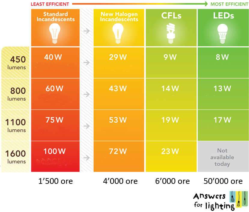

Ciao cappe!
Alcuni link per darti un'idea sulle corrispondenze tra le varie fonti :wink:
http://blog.acotelnet.com/energy/wp-con ... -a_led.jpg
https://www.generazioneled.com/wp-conte ... tled-1.jpg
http://4.bp.blogspot.com/--PSKE-SHvL4/V ... fronto.png
Io ho visto che possono esserci piccole variazioni a seconda della marca, però solitamente sulla confezione della lampadina vengono riportati Watt e lumen, anche poi sulla lampadina stessa.
Un altro link che ho trovato utile (ovviamente secondo me sono indicazioni di massima, molto dipende dal contesto, da come è arredato l'ambiente e dalla fonte luminosa usata, ad esempio la resa di una lampadina nuda sarà diversa rispetto a paralume che scherma o dirige il cono di luce)
http://www.ledartist.it/content/12-guid ... -dei-lumen
Spero possa esserti un po' di aiuto :D

Grazie Rosso,sono utilissimi :D
Ma come faccio a sapere quanti lux produce una lampada? :oops:

Lux ottime prendendo i lumen totali prodotti dalla fonte luminosa dividendo per i mq (almeno io ho capito così leggendo :oops: )
Ovvero se hai lampada che produce 1000 lumen in una stanza da 20 mq ottieni 50 lux per mq che può essere sufficiente per una camera ma inadeguato in bagno o cucina.
Ovviamente e' solo indicativo, poi devi valutare appunto dove è diretta la luce, il tipo di arredamento etc.

Grazie! Ora ho capito, praticamente ,tra zona cucina e piano snack sono circa 12mq, quindi mettendo 5 nude da 60 w,dovremmo avere una luce adeguata :wink: ...credo :oops:
Re: Zona giorno capperugiola sister
#264
rossodicina ha scritto:Guarda teoricamente e' abbastanza giusta come tabella... Io ho provato in camera gnomi e ho verificato che corrisponde :wink:
Bene,direi che comincio a vedere la luce :mrgreen:
Grazie :wink:
