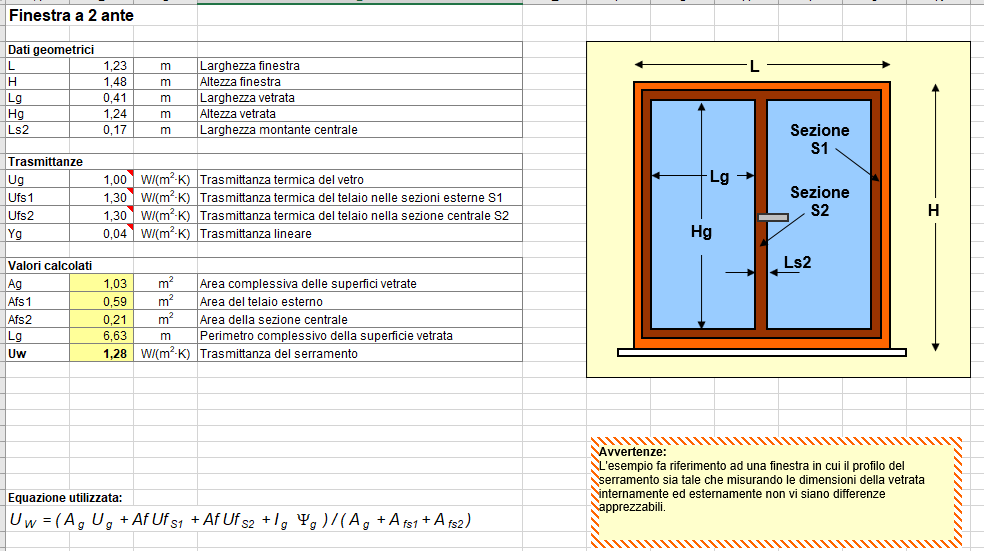

#37“Assolutamente” raggiungibile non mi sembra proprio corretto, siamo borderline, bisogna capire come l’azienda certifica gli infissi...se utilizza il metodo a campione ok, se utilizza il metodo analitico in una commessa di 10 pezzi avrai 5/6 infissi che rientrano e la restante no...quindi, ti basta la certificazione? Allora ok si puo farli rientrare con escamotage. Vuoi un reale Uw sotto 1.3? No mi dispiace, con pvc 5 camere da 70 mm doppia guarnizione non è garantito

#38Strano, perchè Veka lo fa e dichiara...

#39credo di essere stato abbastanza chiaro nel messaggio precedente, e le tue immagini testimoniano perfettamente ciò che dico...siamo borderline a Uw 1.28 con finestra a 2 ante campione, calcolami Uw analitico di una finestra 600 x 600 con veka ad da 70 e poi fammi sapere xd
è chiaro che con l'escamotage della finestra campione molte aziende si parano, ma il valore Uw per una commessa di 10 pezzi con varie misure e tipologie, ha sempre qualche pezzo che non rientra nell'1.3, come specificato perfettamente nel mio precedente messaggio.

#44Ti ho postato la misura del serramento 1230 X 1480 per comodità (avevo già fatto il calcolo).
Penso di saper bene come funziona il calcolo, non mi servono ripetizioni in merito.
Sai benissimo anche te quanto incide una differenza di 0.1 di Uf rispetto ad una differnza di Ug.
Su dimensioni critiche nemmeno il 76 rientra nei parametri previsti...

#45la trasmittanza lineare Y è corretta?
utilizzando il sistema analitico io a uw 1,3 non ci rientro mai con vetro da 1 e profilo da 1,3
