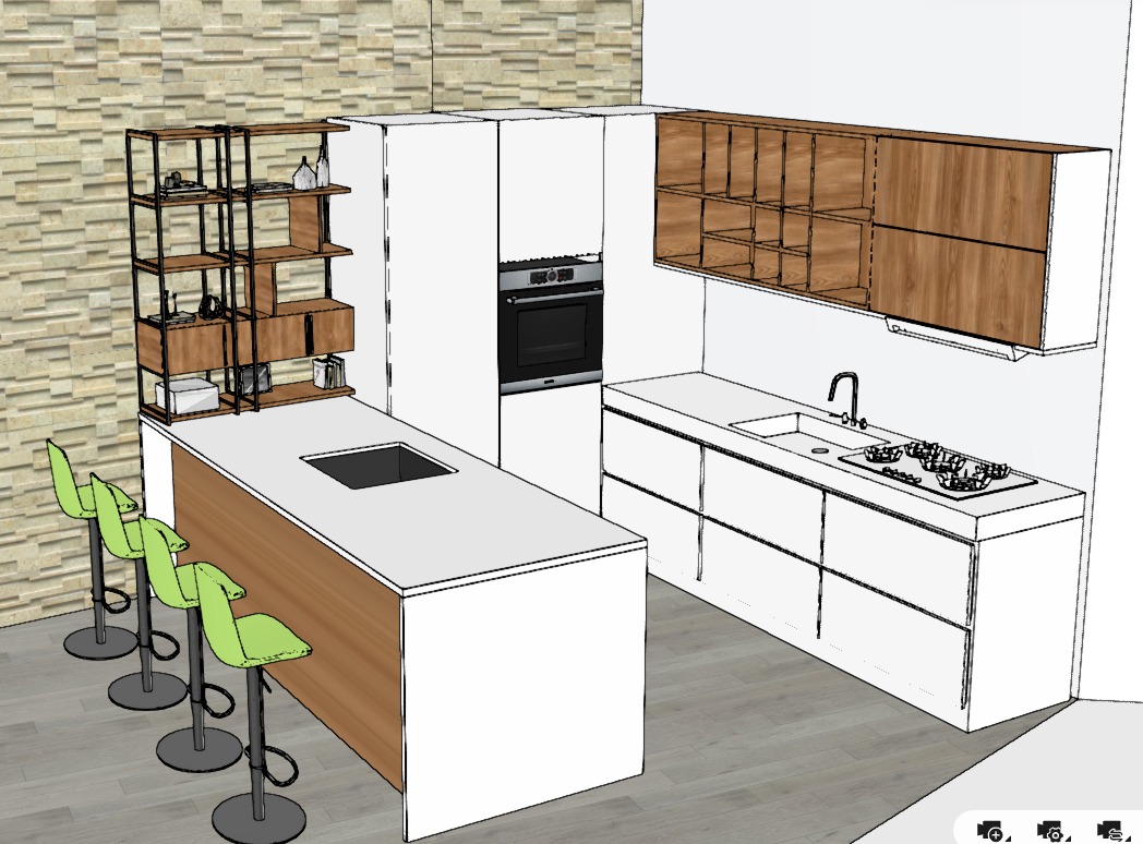

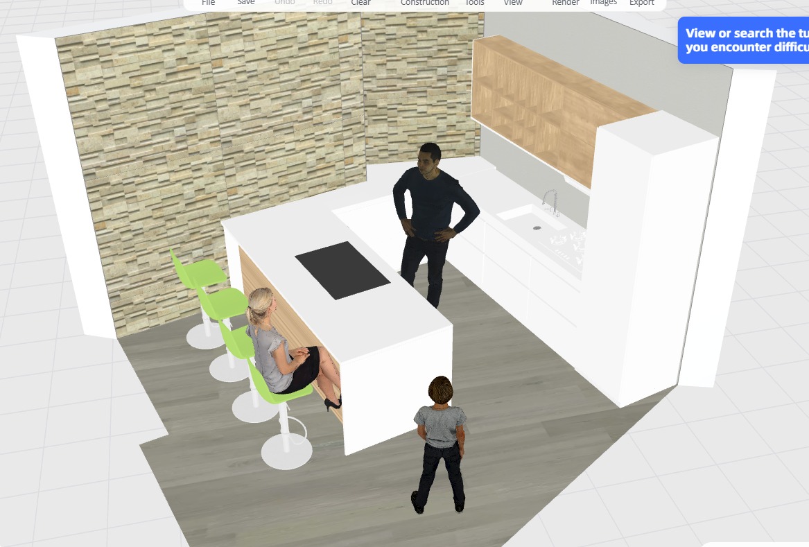

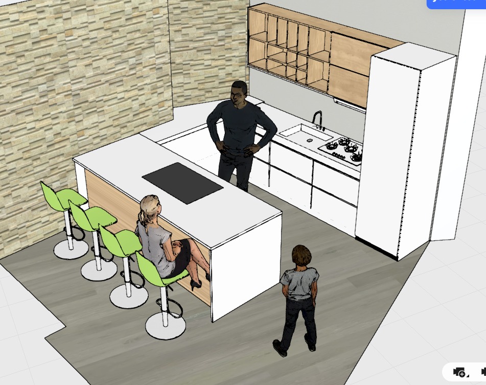

Cla56, alla fine mi hai messo la pulce nell'orecchio e l'ho messa giù per ragionarci :D
Volendo tralasciare il discorso estetico della parete dietro le colonna che segue una linea diversa e che magari è solo una mia fissazione, dal punto di vista funzionale perderei molto spazio di lavoro sulla penisola, che dovrei necessariamente comporre con 60+90+90 mettendo il PC sull'ultimo elemento (su quello centrale avrei la colonna vicino e già so che mi darebbe fastidio). Di contro, la soluzione col frigo vicino la finestra (in calce) mi consente di mettere il PC al centro della penisola (35+60+90+60) e di avere molto più spazio per cucinare .
https://postimg.cc/ft95bGGW
https://postimg.cc/CBkH0j8z
Al di là della disposizione che alla fine è una questione di gusti, che ne pensi del ragionamento sulla funzionalità?
Grazie :D

Per me il piano cottura su quell’isola è una delle cose meno funzionali che ci siano…toglie spazio di lavoro e per la seduta, imbrattando tutta l’isola quando si cucina.
Inoltre nell’ipotesi come da ultima immagine, frigo e forno dove starebbero? Perché il forno basso non è il massimo ed il frigo lontano dalla composizione principale è molto scomodo a mio parere.
Fosse per me continuerei a lavorare sulla soluzione di Cla…magari però levando il piano cottura dalla penisola/isola che per me rimane un NO enorme tranne in casi particolari per cucine ENORMI con relative isole ENORMI

Ciao twistdh e grazie per l'intervento :D
Il forno basso non mi disturba, sta nascosto dalla vista della sala e, soprattutto, ce l'ho sempre avuto così e ci ho fatto il callo.
Per il discorso del PC, su una parete di "soli" 3 metri di cui 60cm occupati da una colonna, non avrei spazio per lavorare agevolmente: se mettessi su quel lato il lavello (70cm stando stretti) ed il PC (altri 70cm), avrei meno di un metro di spazio frazionato in 3 aree, quindi in buona sostanza non riuscirei ad appoggiare un bel niente ai lati del PC e/o del lavello ... quindi dovrei spostarmi di continuo da un lato all'altro della cucina!
Inoltre, vuoi mettere la differenza tra cucinare guardando la sala ed il giardino invece del pensile e dello schienale della cucina? Tanto a sporcare sporco lo stesso :lol:

Ok, giusto il frigo era quella colonna…era ovvio :) così è comodo…anche se resta il problema che fa un cono d’ombra che non mi piace molto. Tende a chiudere proprio la stanza solitamente una colonna in posizione simile. Da valutare comunque.
Per il piano cottura ok la vista, sicuramente migliore…ma non basta per convincermi :D troppo “piccola” la penisola a mio parere per mettercelo. Ma come tutti ho le mie fisse, che sono sicuramente diverse dalle tue eheh :D ad ognuno le proprie.
Il lavello lo metterei da 50 ad esempio (lavello unico da 70 non lo vedo molto pratico, ma se lo vuoi così avrai le tue ragioni immagino), e metterei tutto (lavello e pc) sulla parete in modo da avere quei 60cm tra cottura e lavello ed il restante spazio ai lati. Quella sarebbe una zona operativa di transito e non è indispensabile avere molto spazio. In questo caso avresti poi l’intera isola/penisola come piano unico di lavoro completamente sfruttabile (tipo se fai la pasta, o pane e pizza ad esempio…). Mettendo il pc a parete metterei anche la cappa almeno, che non ho capito se sarà in ogni caso messa anche sull’isola o no.
Re: CONSIGLI PROGETTO CUCINA - CON PLANIMETRIE
#35
Il lavello da 50 lo abbiamo scartato perchè troppo piccolo, se devi lavare una teglia grande ci stai a malapena, mentre la griglia del barbecue e la base di legno per la pasta non ci vanno. Inoltre, ho avuto per anni 60cm di spazio tra pc e lavello oltre allo spazio risicato ai lati (dove al massimo appoggi una pentola), mai più ;)
La penisola è da 245cmx100cm, non è enorme ma neanche piccola :) Da un lato avrei 70cm e dall'altro circa un metro, senza contare che ai lati del lavello non avrei i fuochi quindi potrei lavorare agevolmente anche li. Inoltre, capita spesso che mentre sono ai fornelli mia moglie svuota la lavastoviglie o lava qualcosa, con la configurazione che suggerisci le due cose non si possono fare assieme, con i fuochi separati dal lavello si :)
La cappa va sospesa sul PC ed ha il motore esterno.
