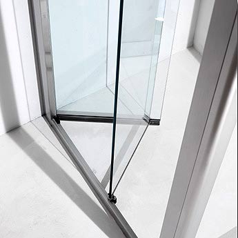

Porta doccia a libro, soffietto...
#34
io risolverei tranquillamente con una bella porta a libro...
Con questa porta anche se è molto pesante, sullo scrigno non ci sono forti tensioni per il sostegno totale è dato dal pavimento che provvede a sopportare tutto il peso.
Tu hai una doccia fuori squadro cosa importate da tenere sempre molto bene presente per cui prima di montarla valutate da quale parte sia meglio metter l'apertura, visto che questo modello è reversibile, cioè può essere installata con apertura verso sinistra oppure a destra.
Tre tasselli avvitati sullo scrigno, spessorati bene sotto il profilo della porta, per bene e silicone a gogo, se all'interno nella fuga il silicone si vede e ti da fastidio, puoi mettere poi un profilino incollato in acciaio inox nella stessa finitura del profilo della porta.
E BUONA DOCCIA!!! :D
