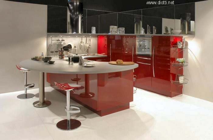

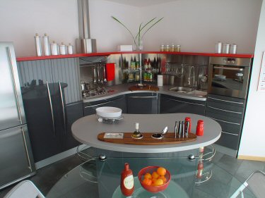

#37
tipo questo.
però non ho idea della componibilità della cucina.
è molto moderna e particolare
guarda solo l'isola infatti..
il tavolo ha varie dimensioni. c'era anche più grande ma la foto era troppo grande da postare.
potreste fare una composizione a muro con pc e lavello e poi quest'isola con bancone e tavolo annesso che è ad altezza normale.
la cucina ha gli angoli che offrono la possibilità di farci stare molti elementi senza ingombrare troppo.
dateci un'occhiata!
sono tutte snaidero.
qualche utente che ha la skiline sicuramente ci sarà.
ho esaurito le idee! in bocca al lupo! :)
