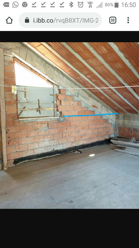

Edit: da queste immagini
, se non è un effetto ottico e se non ho sbagliato a calcolare l'altezza dei forati come di 12 cm, direi che la soglia (compreso il pavimento) è più bassa di 12 cm... potrebbero bastare 8-9 cm di massetto + pavimento.
Con lo stesso criterio però calcolo non più di 90-95 cm da terra al grezzo:
(Conto 7 file di mattoni h 12 = 84 cm.. + qualche cm di spessore tra l'uno e l'altro = 90-95).
Come avete misurato i 110 cm della parte più bassa allo stato attuale?
Considera inoltre che anche la finestra, se i calcoli sono giusti, è posizionata troppo in basso per potervi collocare delle basi cucina davanti. :(

Effetto ottico, l abbiamo appena misurata, è 15 cm. È stato un'errore dell'impresa edile che ha iniziato la ristrutturazione una decina di anni fa. Anche il massetto esterno del balcone che gira attorno la mansarda è alto uguale, ci hanno spiegato da chi è venuto giorni fa che forse sono stati obbligati per via delle pendenze. Inizialmente si trattava di un terrazzo, successivamente hanno alzato i muri perimetrali, dopo anni, chi ha iniziato la ristrutturazione esterna ha dovuto creare una pendenza tale da far girare l'acqua tutta attorno il perimetro per defluire fuori. Non so se è così (anche perché ci sono delle canalette di scolo) , fatto sta che il massetto è alto 15cm.

visto che hai il metro in mano; i singoli mattoni quanto sono alti?
perchè, come ha giustamente fatto notare bubamara, al netto di quello che andrà sotto il massetto, ci sono 7 file di mattoni; se sono da 12, sotto la finestra il piano della cucina non ci passa, a meno di alzare di una spanna la base della finestra.

Maryx89 ha scritto:Dalla parte nera, che corrisponde alla soglia, fino al tetto è 90 cm, il massetto è 15cm quindi attualmente da terra al tetto abbiamo 105cm. Abbiamo appena misurato.
Ok, le misure cui si riferisce la legge a proposito dell'abilità sono però quelle a pavimento finito, quindi di fatto avete 90 cm come altezza minima. :(

dave4mame ha scritto:visto che hai il metro in mano; i singoli mattoni quanto sono alti?
Non sono più a casa, (cercando su internet xD) ho visto che un mattone misura 12X15X30, possibile che sono stati posizionati sul lato da 15? Non so se dico una cavolata eh, ma mi sembra la cosa più plausibile.

Anch'io mi trovo d'accordo con le considerazioni di"bubamara".
e,purtroppo,dopo aver visto le foto dello spazio,sono estremamente perplesso che vi si possa realizzare qualcosa che sia sufficientemente vivibile.
Dalle foto si notano ben 2 travi in cemento che abbassano ulteriormente lo spazio...praticamente almeno la metà della superficie è di fatto inutilizzabile...... :(

Scusami le travi sono il punto in cui sorgeranno i muri del bagno, non sono in mezzo alla cucina, è soltanto un effetto ottico

Maryx, Cla (architetto, dunque con parecchia più esperienza e conoscenze tecniche di me) intendeva dire - credo - che nei punti in cui ci sono le travi alla già ridottissima altezza della falda devi sottrarre i 30 o 40 cm della trave che si abbassa all'interno del sottotetto. Che in quel punto alziate una parete non ha importanza ai fini dell'altezza e della fruibilità (a meno che non abbiate intenzione di alzare una parete di 40 cm di spessore :roll: ).
Inoltre, come scrivevo qualche commento fa, suppongo che il tetto vada coibentato per non morire di caldo d'estate e di freddo d'inverno. La coibentazione porterà via credo più di 10 cm.
Io davvero per ora mi preoccuperei di contattare un tecnico che esegua rilievi e stabilisca se questo sottotetto possa mai diventare abitabile (ne dubito: dovendo secondo la legge regionale in Sicilia chiudere tutta la parte inferiore ad 1.50 m di altezza, rimarrebbe uno spazio davvero esiguo per farne un'abitazione per una famiglia.. forse forse un monolocale).
Nel caso venisse fuori che non ci sono i requisiti minimi per l'abitabilità non potrà purtroppo che rimanere un ripostiglio.
In quel caso però se vi è stata venduta come "mansarda al grezzo" farei causa al venditore e al notaio per frode.
