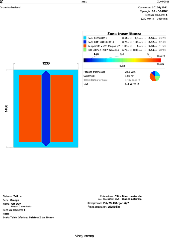

forse si vede meglio qui:
https://i.postimg.cc/MGxvMy06/report-10166-2021-th.png
stesse misure da te inserite.
e stai bluffando col nodo centrale, non puoi mettere la trasmittanza del nodo principale telaio anta ma devi anche mettere lo scambio battuta che peggiora la prestazione.
Hai pure fatto un calcolo su una certificazione di un telaio a L da 70 con vetro di superficie superiore a quello che ho io utilizzando un telaio ridotto da 50 tipo rinnovo.
i conti non tornano.

Prova ad usare lo psi di una we. Il risultato non cambia. Sempre 1,28 viene...
Non stiamo a parlar del sesso degli angeli.
Vuoi dirmi che tu verifichi ogni singolo serramento?
Bene, ti risolvo il problema e metto un triplo vetro. Così scendi a 1,1. Meglio?
Parliamo di cose serie, non serve a nulla fare gli estremisti. Chi cerca serramenti performanti lo fa usando prodotti performanti.
Metter serramenti da 1,3 in edifici anni 70 è come mettere l'alettone ad un'Ape. Non va più veloce...
E con questo cesso ogni risposta a domande future, ma non perchè non ho argomenti, ma solo perchè non porta da nessuna parte. Se vuoi apri un post, argomenta li le tue teorie e lì troverai le risposte.
Tra le altre cose, il tuo calcolo non è fatto con profili Veka, non usa distanziale caldo...buona domenica!

Ti ho postato la misura del serramento 1230 X 1480 per comodità (avevo già fatto il calcolo).
Penso di saper bene come funziona il calcolo, non mi servono ripetizioni in merito.
Sai benissimo anche te quanto incide una differenza di 0.1 di Uf rispetto ad una differnza di Ug.
Su dimensioni critiche nemmeno il 76 rientra nei parametri previsti...
Continua a sostenere il 76, io piuttosto che arrangiarmi, preferisco passare a sistemi da 80/85 con valori Uf inferiori (1,0 o anche meno).
Buona domenica
Ma chi sostiene il 76 gigiotto? Non mettermi parole in bocca che non ho mai detto...io NON sostengo il 70, cosa ben diversa, lo reputo un sistema superato e non piu adatto al mercato attuale, ha fatto la sua epoca, ora basta, bisogna utilizzare uno standard superiore...che sia un 76, 80, 82 non cambia, basta partire come base da questi, e poi salire all’occorrenza a seconda delle esigenze.
